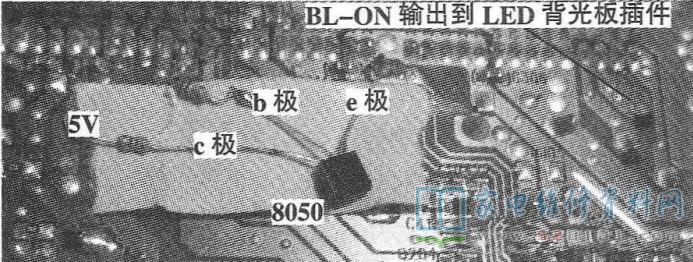

购回型号为R-SH-LC230EUE -SEA1的背光控制板,如图1所示,安装好后开机背光不亮,难道误判了?
找到LED控制器CAT4026V的相关资料,CAT4026V正常工作需要5V供电,①脚是vCC供电,测量没有电压,5V不是来自电源板。查看背光控制板发现①脚电压是由贴片Q506(LM317 )提供,并且受控于主板的BL-ON信号控制,可BL-ON信号电压可以随遥控开/关机有oV和1.6V的高低变化,背光控制板是新换的不可能有故障,问题可能在BL-ON信号电压上。根据BL-ON信号电压为1.6V也可以工作的规律,拔掉主板插件退出插件里的BL-ON这条线,测量主板上BL-ON电压为1.6V,再在主板插件的5V端接一只47k的电阻,然后和拔出的那根BL-ON线相连接,通电开机背光亮,图像正常,亮度也正常,测量CON2插件上的LED+、LED-两组Driver Output驱动输出电压均为53V左右,CAT4026V的①脚是vCC供电,此时为5V正常。问题找到了,就是主板上的背光开关控制电压不足引起的。

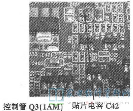

检查主板上的BL-ON背光控制电路,如图2所示,控制管Q3 (1AM)b 极电压为0.6V、c极电压为1.9V、e极电压为OV,BL-ON控制输出接有一只C42贴片电容,怀疑其漏电,拆下测量正常,由于没有图纸不清楚主芯片控制脚位,也无法找出芯片到控制这段线路的具体元件组成,只能改电路来应急维修:具体操作是添加一只C1815三极管完成,在电源板上插件处找出标注的BL-ON针脚断开,断开后直接串一只10kΩ电阻接入新增C1815的b极,在电源板的5V处接一只阻值在220Ω~1kΩ之间的电阻,另一端接C1815的c极,C1815的e极接到断开的(BL-ON)另一端,也就是输出到LED恒流源控制板那端,如图3所示,改装后经过几天反复测试和老化都很稳定,没再出现其他故障。
