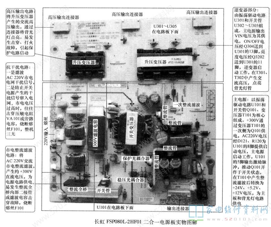

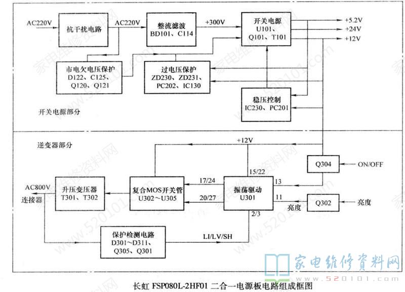

长虹FSP080L-2HF01(图纸)二合一电源板应用于长虹LS29机心LT24630、 LT24630X 等液晶彩电中,它基本上FSP080-2P101电源板与其基本相同,可相互代换。长虹FSP080L-2HF01二合一电源板实物图解如图1所示;电路组成框图如图2所示。
该电源板由两部分组成:一是以振荡驱动电路U101和MOS开关管Q101、开关变压器T101为核心组成主开关电源,输出+24V/2.3A、+ 12V/1.5A和5.2V STB/2A电压,通过连接器输出,为主板等负载电路供电,并为电源板上的背光灯逆变器电路供电;二是由振荡驱动电路U301和复合MOS开关管U302、U305、升压变压器T301、T302组成的背光灯逆变器部分,产生800V以上交流高压,经连接器输出,点亮背光灯管。开关机控制设在主电路板,一是对DC-DC变换后的电压进行控制;二是通过电源板的连接器对逆变器电路点灯开启和亮度调整进行控制。不对开关电源进行控制,不论是开机状态还是待机状态,电源板始终保持+24V/2.3A、+ 12V/1.5A和5. 2V STB/2A电压输出。

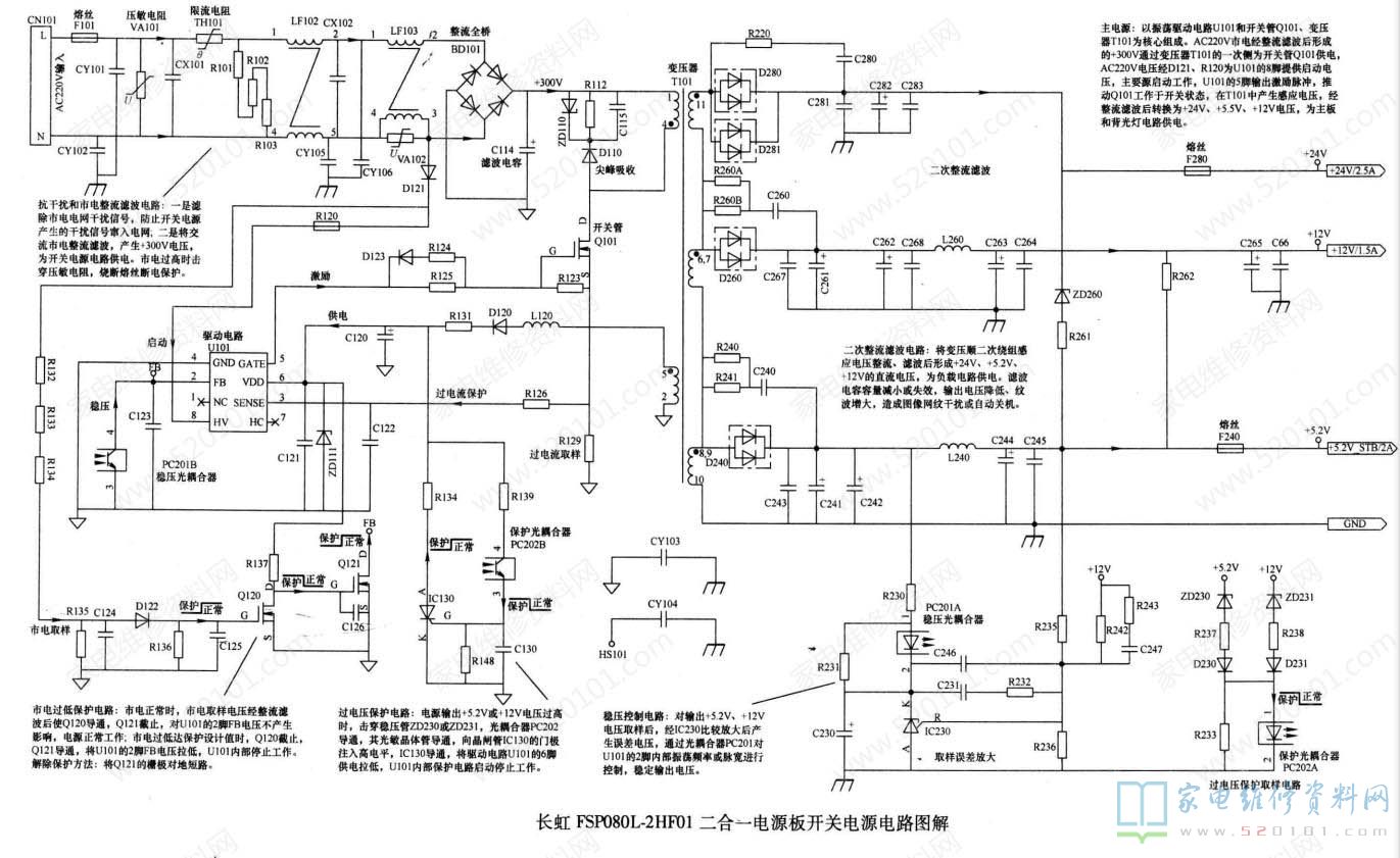

长虹FSP080L-2HF01二合一电源板在开关电源部分和背光灯逆变器部分均设有完善的保护电路:
1)市电过低保护电路:市电正常时,市电取样电压经整流滤波后使Q120导通,Q121 截止,对U101的2脚FB电压不产生影响,电源正常工作;市电过低达保护设计值时,Q120 截止,Q121 导通,将U101的2脚FB电压拉低,U101 内部停止工作。解除保护的方法:将Q121的栅极对地短路。
2)过电压保护电路:电源输出+5.2V或+ 12V电压过高时,击穿稳压管ZD230或ZD231,光耦合器PC202导通,其光敏晶管导通,一向晶闸管IC130的门极注入高电平,IC130 导通,将U101的6脚供电拉低,U101 内部保护电路启动停止工作。

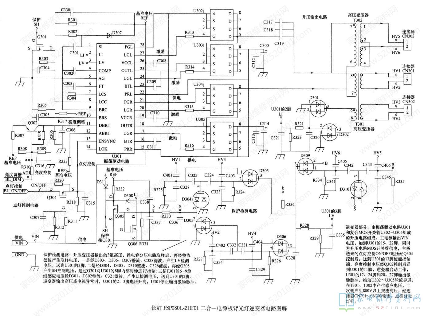

3)逆变器保护电路:升压变压器输出的3组高压,经电容分压电路取样后,再经整流滤波产生取样电压,一是经D303、D306、D309整流、C328滤波,产生LV检测电压,送到U301的3脚;二是经D304、 D305、D310整流、C326滤波,再经Q305产生SH控制电压,通过Q301对U301的8脚内部时钟进行控制;三是T301的6-9绕组感应电压经D301、 D302整流、C321滤波,产生LI检测电压,送到U301的2脚。逆变器输出高压或电流异常时,U301的2、3脚电压升高,U301停止输出激励脉冲。

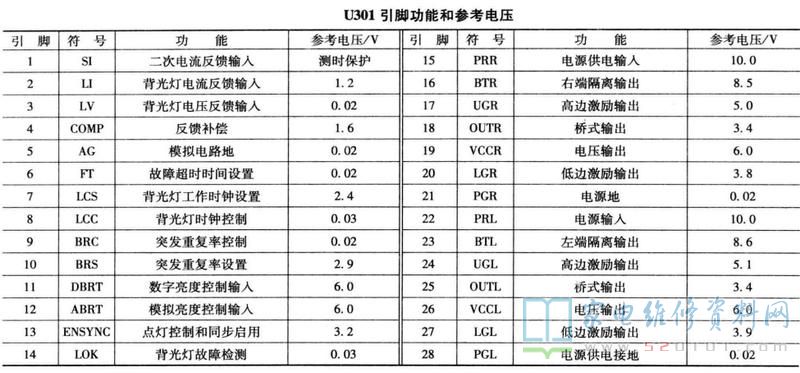

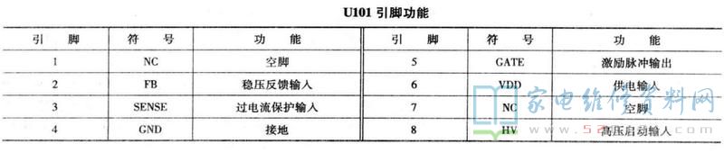

该电源板的集成电路引脚功能和参考电压见表1、表2。
该二合一电源板的开关电源部分发生故障现象和维修方法如下:
1.无24V、12V和5.2V电压输出
先查大滤波电容C114两端的+300V电压,无+300V电压,查熔丝F101是否熔断,如果熔断,首先排除压敏电阻VA101、抗干扰电路并联电容CY101、CY102、 CY105、 CY106、 CX101、CX102、 整流滤波电路BD101、C114 和开关电源开关管Q101是否击穿短路,如果Q101击穿,应注意检查尖峰吸收电路R112、ZD110、C1I5、 DI10 是否开路,避免二次击穿Q101。如果熔丝未断,C114 两端+ 300V电压正常,则故障在主开关电源,检查U101的8脚启动电压,无启动电压,检查8脚外部的R120、D121 是否断路;如果8脚电压正常,则更换U101试之。另外,二次整流滤波电路发生严重短路漏电故障也会引发开关电源停止工作。
2. 24V、12V和5.2V输出电压偏低
一是拆除连接器, 测量电源板输出电压是否恢复正常,排除负载短路情况;二是检查桥式整流滤波电容C114两端300V电压是否正常:三是主开关电源U101的6脚供电是否正常;四是检测U101的2脚反馈输入电压,如果2脚电压偏低,顺路再检测稳压调整支路。
3.开机瞬间有输出电压,然后降为0V
多为保护电路启动引起,-是市 电过低保护电路启动,如果测量AC220V 电压在正常范围内,则是保护检测电路故障,多为降压取样分压电阻R135 ~ R135变质所致,解除市电过低保护的方法是将Q121的栅极对地短路;二是输出过电压保护电路启动,可拆除负载电路,将光耦合器PC202的1、2脚短路解除保护,测量输出电压,如果输出电压正常,则是保护检测电路二极管ZD230、ZD231 漏电变质所致。
该二合一电源板的背光灯逆变器部分发生故障现象和维修方法如下:
1. 背光灯始终不亮
先查逆变器的12V供电是否正常,检测ON/OFF使能控制电压是否为高电平,测量亮度调整电压是否正常。若上述工作条件电压正常,测量双MOS开关管U302、U305 是否击穿或损坏,升压变压器是否断路。
2. 背光灯闪后熄灭
此故障一般是逆变电路中的保护支路发生异常或是液晶屏中的背光灯管损坏或背光灯管的电压输出插座打火引起的保护现象。在出现保护现象瞬间,检测背光驱动芯片U301的2、3脚电压,电压正常时在1.2V以下,如果变为高电平,则是保护电路启动,可将2、 3脚对地短路,解除保护,开机观察故障现象并检测逆变器关键点电压。引起保护的原因多为背光灯管不良、输出连接器不良、升压变压器不良。
长虹FSP080L-2HF01二合一电源板开关电源电路图解如图3所示;背光灯逆变器电路图解如图4所示。
