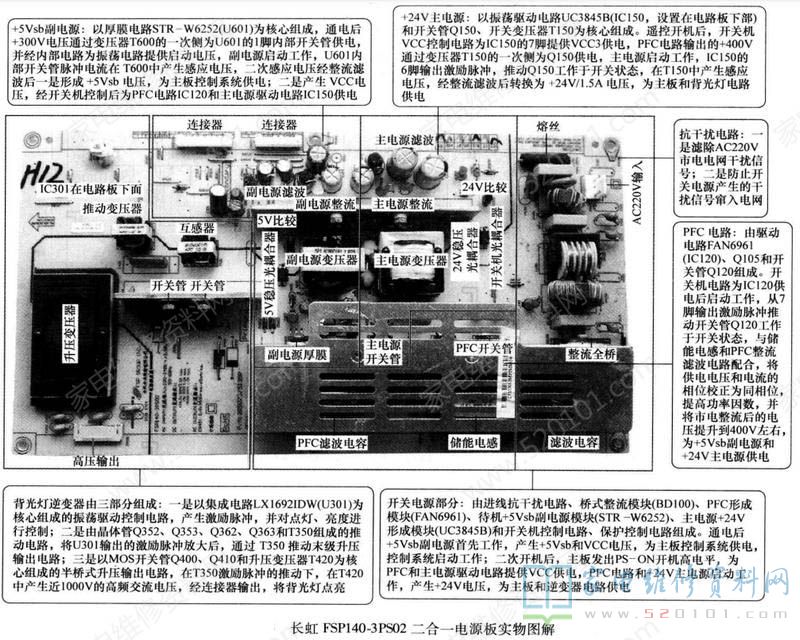

长虹FSP140-3PS02二合一电源板应用于长虹LS30机芯,比如长虹LT32630X、 LI26630X、 LT37630X 、LT42630FX、LT46630FX等型号的液晶彩电中。它由进线抗干扰电路、桥式整流模块( BD100)、PFC形成模块( FAN6961)、待机+5VS形成模块(STR-W6252)、 主电源+24V形成模块(UC3845B)、 输人/输出插座CN201/CN202、背光驱动脉中形成模块(LX1692IDW)及相关电路元器件等组成。

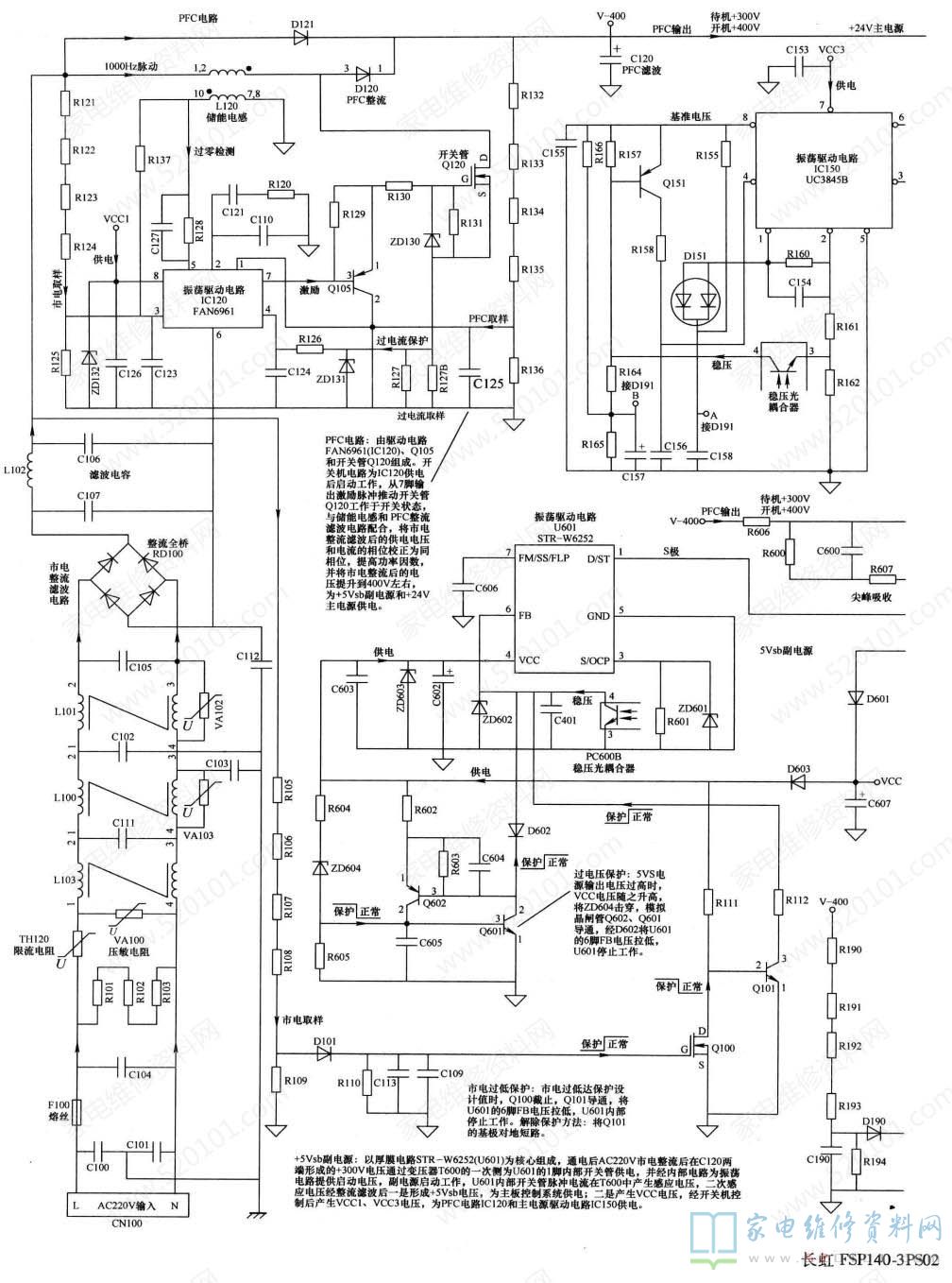

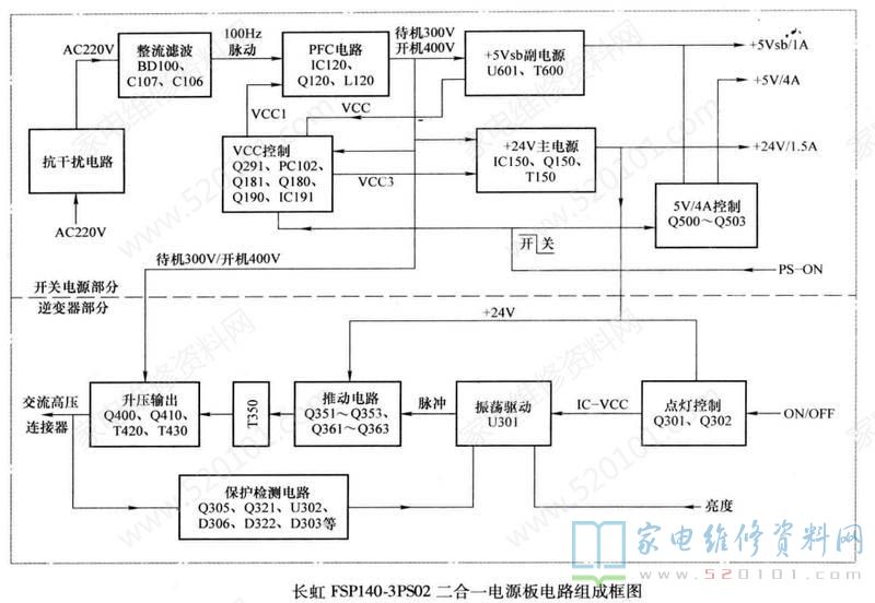

长虹FSP140-3PS02二合一电源板(图纸)实物图解如图1所示;电路组成框图如图2所示。该电源板由开关电源和背光灯逆变器两部分组成。开关电源由三个单元电路组成: 一是以振荡驱动电路UC3845B (ICI50) 和开关管Q150为核心组成的PFC电路,将整流滤波后的市电校正后提升到约400V,为主、副开关电源电路和逆变器升压输出电路供电。二是以厚膜电路STR-W6252 (U601) 为核心组成的+5Vsb副电源,形成+5Vsb电压,为主板控制系统供电;产生VCC电压,经开关机控制后产生VCC1、VCC3 电压,为PFC电路IC120和主电源驱动电路ICIS0供电。三是以振荡驱动电路UC3845B (IC150) 和开关管Q150为核心组成的+24V主电源,将PFC电路输出的+400V电压转换为+24V/1. SA电压,为主板及背光灯振荡驱动和推动电路供电。

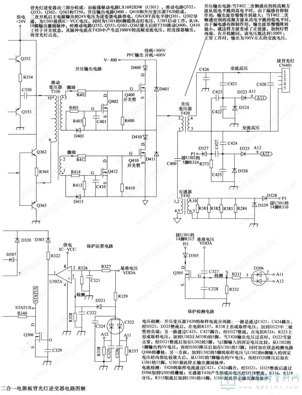

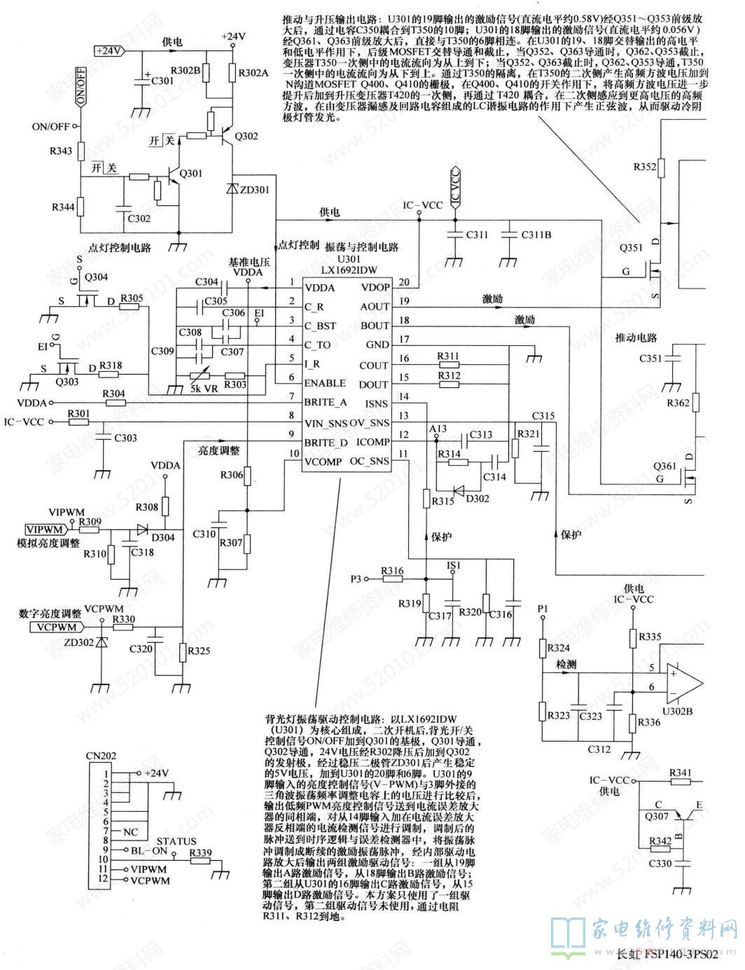

背光灯逆变器由三个单元电路组成: 一是以集成电路LX1692IDW (U301 )为核心组成的振荡驱动控制电路,产生激励脉冲,并对点灯、亮度进行控制;二是由晶体管Q351 ~ Q353和Q361 ~ Q363组成的推动电路。将u301输出的激励脉冲放大后,通过变压器T350推动末级升压输出电路;三是以MOS开关管0402、0400、Q412、Q410 和升压变压器T420为核心组成的半桥式升压输出电路,在T350激励脉冲的推动下,在T420中产生近1000V的高频交流电压,经连接器输出,将背光灯点亮。

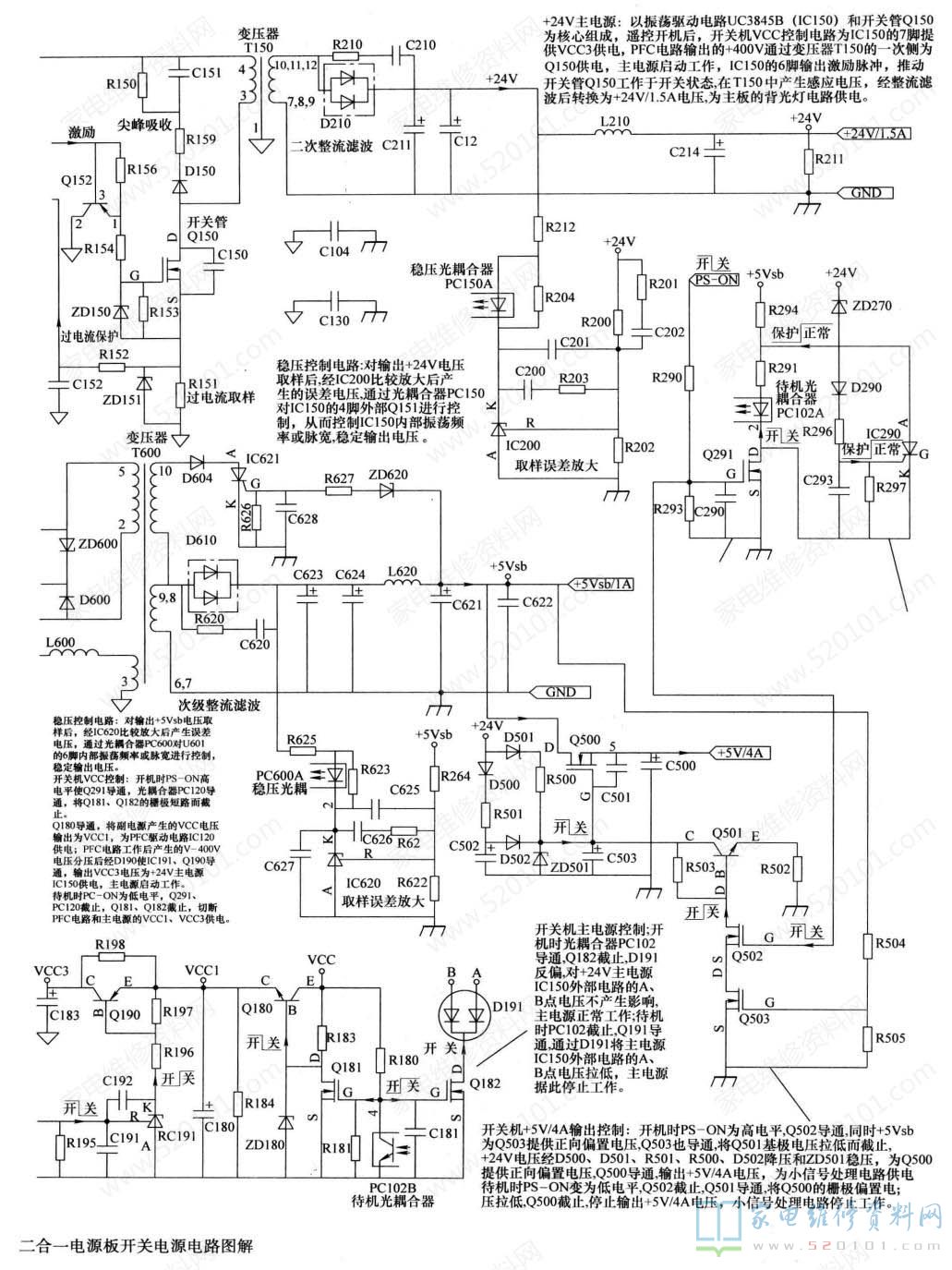

开关机控制电路由开关机vco控制电路、开关机主电源控制电路、开关机+5V/4A输出控制电路三部分组成。开关机VCC控制电路:开机时PS-ON高电平使Q291导通,光耦合器PCI20导通,将Q181、Q182的栅极短路而截止,Q180 导通,将副电源产生的VCC电压输出为VCC1,为PFC驱动电路IC120供电;PFC电路工作后产生的400V电压分压后经D190使IC191、Q190 导通,输出VCC3电压为+24V主电源IC150供电,主电源启动工作。
开关机主电源控制电路:开机时PC102导通, Q182截止,D191 反偏,对ICI50外部电路的A、B点电压不产生影响,主电源正常工作;待机时PC102截止,Q191 导通,通过D191将IC150外部电路的A、B点电压拉低,主电源据此停止工作。
开关机+5V/4A输出控制电路:开机时PS-ON为高电平,Q502 导通,同时+ 5Vsb为Q503提供正向偏置电压,Q503也导通,将Q501基极电压拉低而截止,+24V 电压经D500、D501、R501、R500、D502降压和zD501稳压,为0500提供正向偏置电压,Q500 导通,输出+5V/4A电压,为小信号处理电路供电:待机时PS-ON变为低电平,Q502截止,Q501 导通,将0500的栅极偏置电压拉低,Q500 截止,停止输出+5V/4A电压,小信号处理电路停止工作。
长虹FSP140-3PS02二合一电源板是在+5Vsb副电源设有过电压保护电路、市电过低保护电路;二是在主电源输出端围绕开关机控制电路,设有+24V过电压保护电路。+5Vsb 副电源过电压保护电路:由稳压管ZD604和模拟晶闸管Q602、0601 组成,对副电源厚膜电路U601的6脚FB电压进行控制。5VS电源输出电压过高时,VCC电压随之升高,将ZD604击穿,Q602、Q601导通,经D602将U601的6脚FB电压拉低,U601停止工作。解除保护的方法:将0601的基极对地短路。
市电过低保护电路: 由取样降压电路R105 ~ R109、整流滤波电路D101、C113、 C119 和Q100、Q101组成,对副电源厚膜电路U601的6脚FB电压进行控制。市电正常时,Q100导通,Q101截止,对U601的6脚FB电压不产生影响,副电源正常工作;市电过低达保护设计值时,Q100截止,Q101导通,将U601的6脚FB电压拉低,U601 内部停止工作。解除保护的方法:将Q101的基极对地短路。+ 24V过电压保护电路:由稳压管ZD270、隔离二极管D290和晶闸管IC290组成。
+24V电压过高时,击穿稳压管ZD270,经D290向IC290的门极送入高电平,IC290 导通,将开关机控制光耦合器PC102的I脚电压拉低,PC102 由开机导通状态进人截止状态,开关机电路动作,进人待机保护状态。

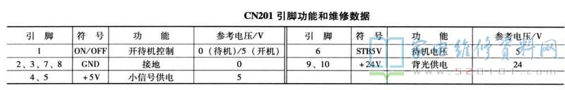

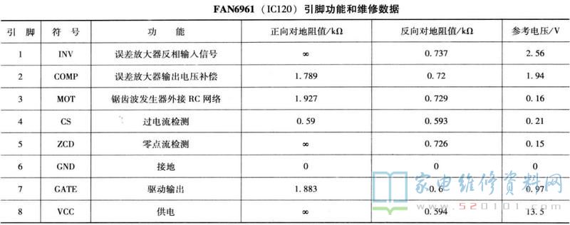

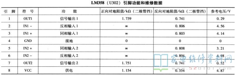

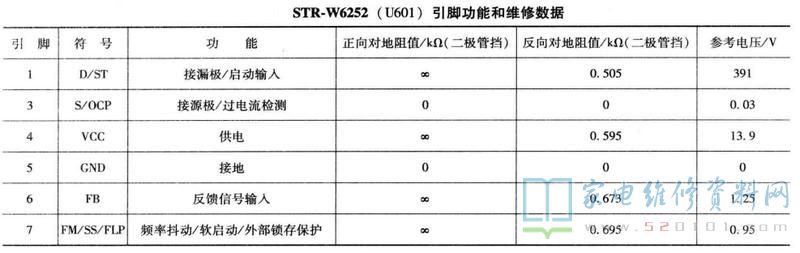

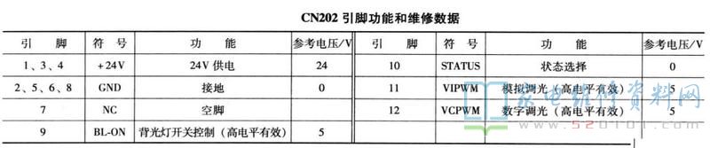

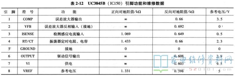

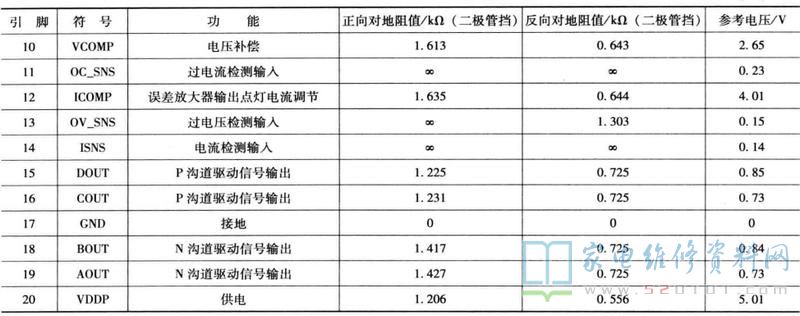

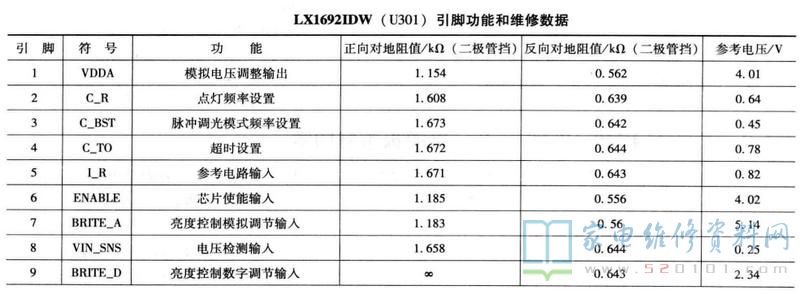

该二合一电源板的集成电路引脚功能和维修数据见表1 ~表4。
表中数据采用U170B数字万用表测试,其中“正向对地阻值”为黑表笔接地测得,“反向对地阻值”为红表笔接地测得。电源板输人、输出电压连接器CN201、CN202 引脚功能和维修数据见表5、表6。

将输出连接器CN201的1脚ON/OFF端接6脚5V电源输出端,测量9、10脚+24V/1.5A输出端是否有24V电压,4、5脚+5V/4A输出端是否有5V电压。若没有电压输出,一是检查开关机控制电路。二是测量大电解电容C120两端电压是否为380 ~400V, 如果该电压为300V左右,说明PFC电路未工作,则检查IC120的8脚VCC1电压是否正常,无VCC1电压,检查开关机VCC控制电路Q291、PC102 、Q180、Q181;有VCC1电压,检查PFC驱动控制和输出电路。三是测量+24V主电源有无电压输出,无电压输出,测量驱动电路IC150的7脚VCC3供电,无VCC3供电,检查开关机VCC3控制电路IC191、Q190;有VCC3供电,检查驱动电路IC150、开关管Q150和T150及其二次整流滤波电路。

4.背光灯不亮或亮后熄灭
该现象是背光灯逆变器电路故障引起。先查逆变器升压电路的400V供电、驱动电路和推动电路的24V供电、IC-VCC供电和亮度控制电路,再查振荡驱动和升压输出电路。由于MOS开关管和升压变压器、灯管工作于高频、高压状态,故易发生击穿、漏电、短路、打火故障,维修时应注意检测。
长虹FSP140-3PS02二合一电源板开关电源电路图解如图3所示;背光灯逆变器电路图解如图4所示。
