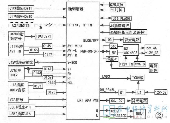

长虹液晶电视LS42S机芯是一款普通液晶电视机芯,采用MSTAR芯片TSUMV59XUS-SJ作主芯片,完成图像、伴音和控制三大功能信号的处理和控制,主板编号为JUC7.820.00066596,见图1实物介绍,整机信号处理框图见图2。
此主芯片最大特点是,对不同格式信号处理无需外挂动态帧存储器,故主板元件使用数量大减少,电路结构简单、工作可靠性高、维修容易。其代表产品型号:LED28C3000、LED32C3000、LED39C3000、LED42C3000、LED32B2000C(L60 )、LED32B2000C( L59 )、LED42B2000C( L60)、LED32B2080( L59)、LED32B2080( L60)、LED42B2080 (L60)、LED32B1180、LED42B1180、LED32B1280、LED42B1280、LED42B1280 (L58 )、LED32B1300 (L58 )、LED42560、LED42B2100C、LED42B3060( L60 )、LED42D30、LED46B1000C (L58 )、LED42B1080等。

该机芯能完成对1路射频RF (即传统的TV信号)、1路AV视频、1路YPbPr高清节目、1路VGA节目、2路USB(USB2.0)和2路HDMI数字高清节目源接收及处理,并输出1路AV信号去AV输出端口和输出LVDS信号去TCON板作进一步 显示处理。
(1)RF射频信号处理

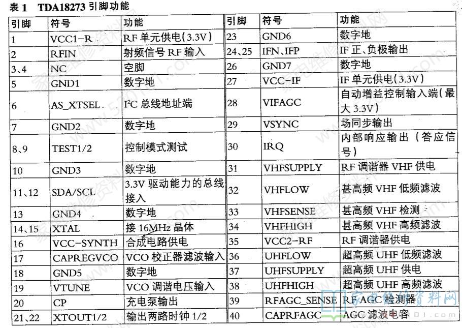

RF信号,即传统的闭路电视信号。该信号的处理由调谐电路和主芯片U13内部部分电路完成。该机芯用了两类调谐电路:一类是独立于主板的数字调谐器U27 (型号DMI22-C2I1RH或DMI20-c211RH-H), 一类是直接安装在主板上的TDA18273(位号:U800)集成块。使用U27时,需要提供1路5V供电、一路PC总线信号和一路自动增益AGC。RF信号经U27处理后,输出一对相位相反的模拟中频信号IF-IN、IF+IN,IF-IN经耦合电容C357、C355、C358、C369去主芯片U13的54脚,IF +IN经C365、C361、C366、C363去U13的53脚。当主板上直接采用U800时,RF信号通过射频隔离器XS800,送入由C817、C819、L800等组成的RF带宽滤波电路,滤除掉射频带宽以外的无线电波信号后送入U800的②脚。U800组成调谐电路无需L、C振荡元件,IC工作只需一个挂接在14、15脚的16MHz晶体产生时钟基准信号。在I2C总线控制下,经Ic内分频器产生不同频道所需载波,以此完成RF调谐选择频道。
IC的31~34脚外接L、C元件,用于VhF射频段带通滤波,而36~38脚外接L、C元件用于UHF段RF信号带通滤波。这些外接元件不能随便改变大小和位置,否则将导致接收相应频段信号出现干扰或无图。RF信号经U800处理,从24、25脚输出IF-IN、IF+IN两路信号,并入U27输出IF通道,进入主芯片U13的54、55的脚。TDA18273脚引脚功能见表1。
RF信号经调谐形成的中频信号全在U13做中放和视频处理,与中放和高放有关的有55脚(AGC输出端)和I2C总线通道及时钟振荡晶体Y1(24MHz )。AGC从55脚输出经R904、R905去U27的①脚或U800的28脚。为提高AGC控制稳定和控制范围,AGC通过R200接在vcc -IF(3.3V)电源上。U27或U800的I2C总线控制信号来自U13的92、92脚,为提供I2C总线驱动能力,两路总线信号从91、92脚输出后,通过R374、R376分别挂接在vcC-IF(3.3V)电源上。晶体Y1产生时钟经内时钟管理器为整个主芯片单元电路工作提供各种时钟,包括CPU程序、sSCALER格式转换、色解码时所需的PAL、NTSC制等色副载波、音频解压及数字音频处理取样时钟等,故Y1产生时钟相位发生偏移会出现接收TV、AV信号无彩或有时伴音异、不开机等故障。

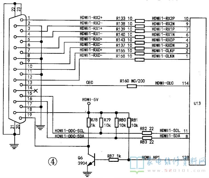

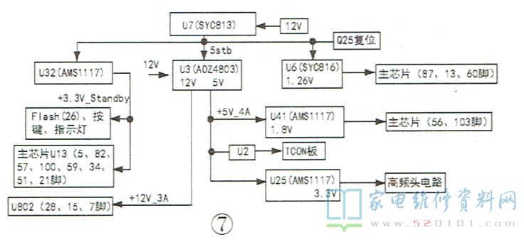

HDMI是一种真正的数字高清或超高清节目源,这种TMDS信号即最小差分信号,是将数字YPbPr图像信号和数字音频信号通过异或及异或非等逻辑算法转换成以差分传动方式传送的数据信号。这种算法使得被传输信号过渡过程的上冲和下冲减小,传输的数据趋于直流平衡,使信号对传输线的电磁干扰减少,提高了信号传输的速度和可靠性。其端口发展到标准1.3时实现3D节目传送,发展到1.4a标准端口时实现超级高清数字信号4KX2K传送。本机芯仍采用HDMI1.3端口,见图4。
图4接入U13(①~④、⑥、⑦、⑨、10)脚的信号代表了图像、伴音和时钟、同步信号等。接入114脚的CEC用于终端用户能用一个遥控器控制支持多个带有CEC的HDMI设备,无需使用多个遥控器控制这些电子设备,此功能在IS42S机芯未开发应用。⑧、11脚为HDMI设备与IS42S机芯进行通讯的端口,用于读取保存在U26中的HDMIHDCP协议数据,这两者的存在确保HDMI设备输出信号在电视上播放。128脚输出的热插拔控制信号,正常工作时128脚为低电平,以保证端口19脚有5V电压的存在,DMI设备检测到此5V电压后,方能输出HDMI信号。未使用HDMI设备或读取FLASH存储器u26中HDMI协议有错,128脚将呈现高电平,电视机不会输出HDMI信号。HDMI信号送入U13后将重新恢复成数据图像音频信号去各自电路处理。
另一路HDMI信号从插座J17输入,U13与之相关的引脚是117~127脚,其中122、125脚为总线通讯端口,117脚为热插拔控制信号,接入Q8基极。两路HDMI在U13内恢复成数字YPbPr信号后,并入U13内格式转换电路,形成满足屏工作所需格式信号后,再经LVDS输出通道去屏TCON板。HDMI信号的处理除上面介绍的各引脚功能外,U13设置的引脚中有一路重要供电脚,它直接影响HDMI信号在U13中的处理,此脚就是13脚(VDDC)供电端。此电压来自主板DC-DC转换块U6输出端,电压正常时HDMI设备通过U13去读取U26的信息。13脚无电压会导致不开机。

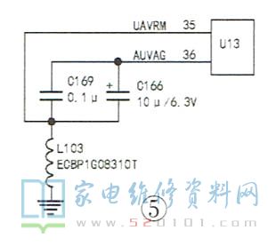

U13组成的音频电路中,与伴音处理有关引脚: 33脚音频电路供电(3.3V),U32输出的3.3V经L102接入;35脚AUVRM、36脚AUVAG,分别是音效处理电路ADC转换单元基准电压形成滤波端和地端,见图5。显然,35、36脚元件变质会引起所有音频通道音小或杂音等。

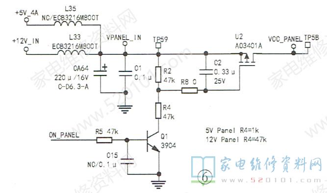

(4)112脚输出屏供电开关控制信号。开机时,112脚输出ON PANEL 去Q1,经Q1开关控制U2 (P沟道MOSFET管),见图6。
在执行开机时,112脚输出高电平3.2V使Q1饱和导通,使U2的S、G极间电压大于0V而导通,这样S极所加电压通过U2的S、D极,从D极输出5V或12V,经上屏插座去屏TCON板。
说明:屏TCON板工作需要5V供电时,电感133不装,R4装1k的电阻;当屏需12V供电时,电感L35不装,R4装47k的电阻。U2输出5V或12V电压不正常会出现灰屏或黑屏故障。
