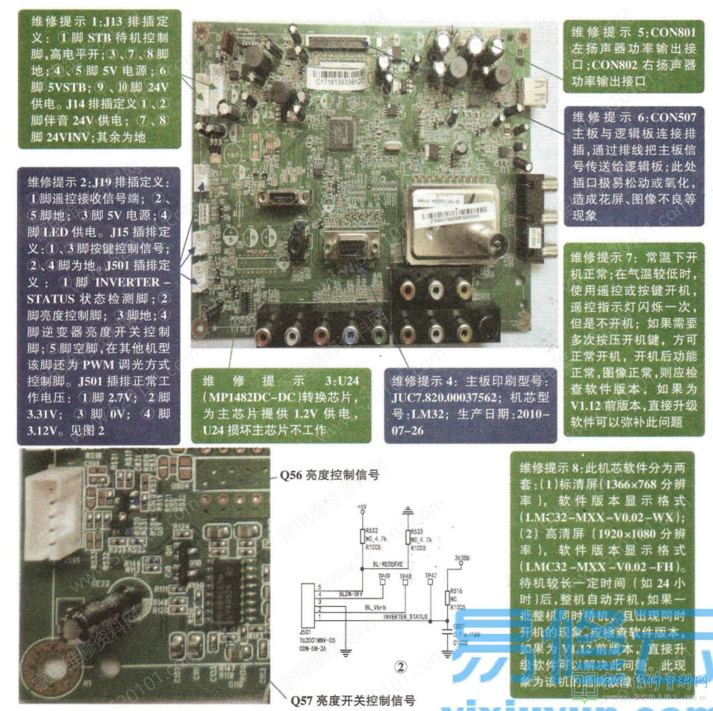

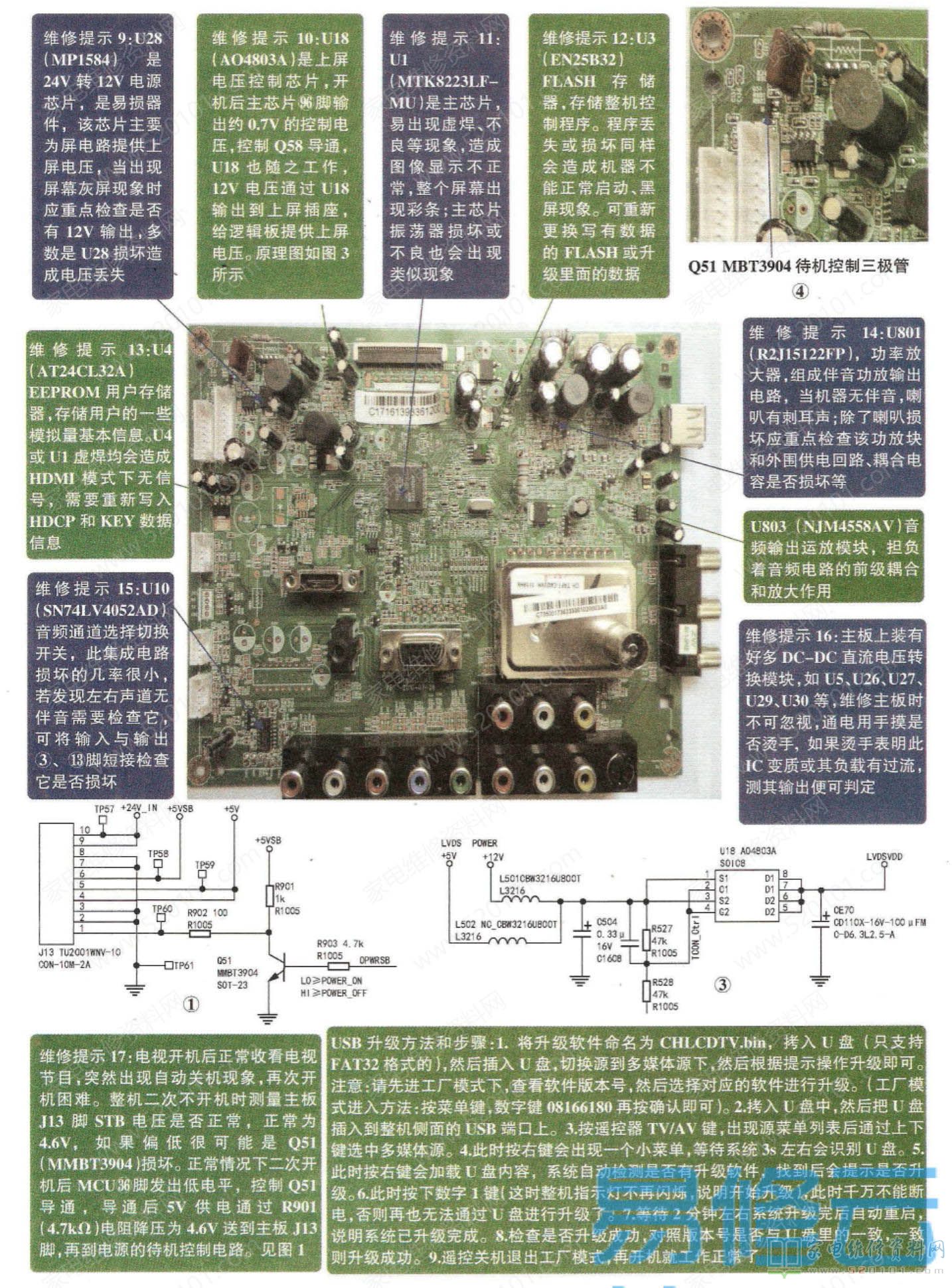

长虹电视JUC7.820.00037562主板属于长虹LM32机芯,代表机型有LT32710X、LT32710、LT32719、LT32719A、LT37710X、LT37710、LED23860X等,主板采用MTK8223LFMU主芯片作为该机芯的核心模块。基本功能包含1路RF、2路AV输入、1路s-VIDEO输入、1路YPbPr输入、1路VGA输入、1路USB输入、1路HDMI输入和1路AV输出;最重要的一点采用15针的RGB终端可以直接连接笔记本电脑作为大屏显示器使用。该机主板配的屏种类繁多,更换主板时一定要找对屏的型号,因为不同的屏配的主板一样,而刷写的程序不同,如果不匹配会出现花屏、开机异常、烧坏屏的逻辑板和驱动板等现象,所以不可小视。
本主板最大优点进行了软件优化使用范围广,从整体看线路布置还算合理,电源供电也比较简单合理,软件升级通过U盘可以直接搞定,因销量比较大,故障率也比较高。该机芯软件故障最多,有时需要重新刷机处理。
