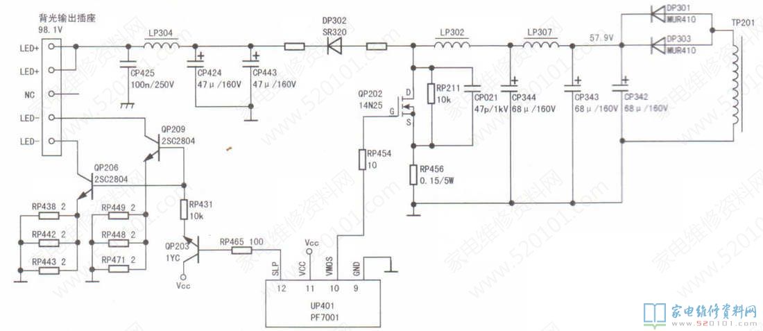

一台长虹LED42560型液晶彩电,在使用中突然光栅、声音全无,按“开机”键无反应。拆机检测,发现背光升压二极管DP302 (SR320 )短路。换用SR5200型肖特基二极管后试机,仍不开机。再次检查背光升压电路,如图1所示,发现DP302正极对地短路。进一步测量,发现贴片场效应管QP202短路。QP202为背光升压开关管,因工作电流大,所以要求其导通电阻(Rds)尽可能小,否则发热严重,易损坏。根据QP202的工作电压与电流分析,QP202的耐压不得低于200V,最大电流(Id,)不得小于10A。据此,笔者换上14N25型场效应管(14A/250V )后上电试机,故障排除。
