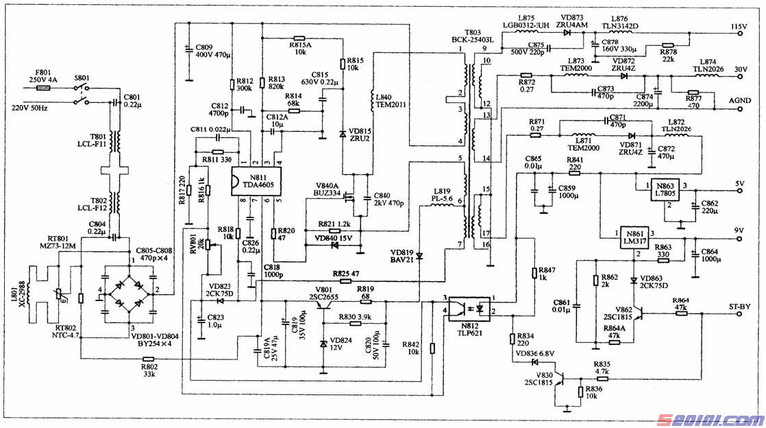

长虹CN-9 机芯开关电源是在长虹CH-10 机芯开关电源的基础上,增加了以V80l 为核心组成的电子稳压电路和以N812 、VD836 、V830 为核心的开/待机控制电路。该电源以飞利浦公司的TDA4605 作为电源驱动集成电路,它内部设有振荡、电压基准、误差放大、脉冲宽度调制、缓冲放大等电路。该集成块还具有过流、过压、欠压等保护功能。由于该电源采用大功率场效应管作为电源开关管,所以本机芯开关电源具有功耗低、带载能力强、电压适应范围宽、外围元件少及便于维修等诸多优点。下面以G29D3(B) 型彩电开关电源为例(见附图),对CN-9 机芯开关电源工作原理作一分析。

1.启动过程
220V 市电经VD803 半波整流,R802 降压加到TDA4605 的6 脚,同时该电压对电容C819 充电,6 脚电压由0V 开始上升,TDA4605 内部电源电压监测器开始动作,对6 脚电压进行监控。当6 脚电压上升到lO.3v 以上时,TDA4605 内部振荡电路开始工作,此时将从5 脚输出一开关脉冲,电源开始启动。
2.振荡过程
5 脚输出的开关脉冲经电阻R820 加到开关管V840A 的栅极(G),开关管开始导通,在开关变压器T803 的初级14 绕组中有电流流过,在5.7 绕组中将产生一感应电流。T803 的7 脚的感应脉冲经R825、R818 加到N811(TDA4605) 的8 脚,N811 内部过零检测电路检测到8 脚有连续的脉冲输入后,则将该脉冲经逻辑控制后加到5 脚,使5 脚输出的脉冲加宽。当某种原因使8 脚无连续脉冲输入时,则N8ll 内部逻辑电路将关闭5 脚的输出脉冲,使电源中的振荡器停振。
3.稳定过程
开关电源正常工作后,T803 的6 脚输出的感应脉冲电压经vD819 整流、C820 滤波后得到约38V 的电压。该电压再经V801 、VD824 组成的电子稳压器稳压得到稳定的12V 直流电压加到N811 的6 脚,此时电源启动时的供电电阻R802 不再为N811 供电。
4.稳压过程
许多开关电源的稳压控制都是通过对电源次级十B 电压端进行误差取样,然后通过光电耦合器等元件对电源初级开关管的导通时间加以控制。本机芯则是对开关变压器T803 初级互感绕组7 脚输出的脉冲进行整流取样后送到N811 的1 脚内的误差控制放大器,以调整5 脚输出的开关脉冲宽度从而达到稳压的目的。具体过程可用下列关系式表示:
+B↑→T803 的7 脚U↑→VD823 负端U↑→N8ll 的l 脚U↑→N811 的5 脚U↓→+B↓+B↓→T803 的7 脚U↓→ VD823 负端U↓→N81l 的1 脚U↓→N811 的5 脚U↑→+B↑
5.开/待机控制过程
本机芯开/待机控制电路分两路:一路控制N861(LM317) 输出的9V 电压,该9V 电压用于行振荡电路;另一路通过光耦N812 对N811 的l 脚输入的误差电压进行控制,进而控制电源次级+B 电压及其他几路电压。
当机器待机时,CPU 输出高电平待机指令从ST-BY 端输入,V862 饱和,VD863 正偏导通,N861(LM317) 的2 脚调整端电压被短路到地,N86l 的3 脚无9V 电压输出,行振荡电路停振,行扫描停止工作。同时,高电平待机指令经R835 加到V830 的b 极,V830 饱和,VD836 正端被接地而反向击穿。由于VD836 是6.8V 稳压二极管,而且开机状态时VD836 负端电压为15V 左右,所以待机时,VD836 负端屯压将由15V 下降到7V 左右,光耦器N812 的l、2 脚内的光电二极管导通,N812 的3、4 脚内光敏三极管随之导通,N81l 的1 脚误差电压将上升,最终使T803 各绕组电压将下降约为二分之一,+B 电压也由此下降到65V 左右。而长虹CH-10 机芯开关电源开/待机控制电路未对电源初级实施控制,只对供给信号处理的8V 电压进行通/断控制。

1.300V 正常,开关电源无输出
首先断开开关变压器次级各组电压的负载。若各组电压恢复正常,则故
障在负载电路。若各组电压仍无输出,则可判定故障在电源本身。
断开V801 的e 极、N8ll 的5 脚外接电阻:R820,用数字万用表测N8ll 的6 脚电压。若该脚电压在5.5~11.5V 间反复跳变,2 脚电压在1.0~7.7v 反复跳变3 脚电压在1.0~2.4V 间反复跳变,7 脚电压在0.3~3.6V 间反复跳变,5 脚电压在0~O.15V 间反复跳变(此时若用指针式万用表测5 脚,可看到表针在不停地摆动),则可判定N81l(TDA4605) 基本正常,故障在其他电路。恢复断开的V801 的e 极、N811 的5 脚外接电阻R820,再断开光耦器。N812 的3 脚或4 脚。若各组电压恢复正常,则判定故障在以V830 、VD836 组成的待机电路,检修时应重点检查VD836 。
若断开N812 的3 脚或4 脚,故障仍然存在,则应检查以V801 为核心的电子稳压电路,实际维修中常见的故障为VD824 击穿或软击穿。若检查或更换仍不奏效,还需检查V840A 及其外接元件,常见故障有VD840 击穿短路,R820 阻值变大或开路。检查上述各元件无误,最后检查N811 的8 脚外
接电阻R818 及N81l 本身,即可排除故障。
