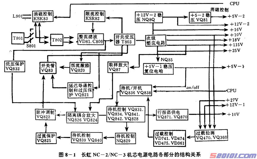

一、整机电路结构特性及电源电路组成与工作过程
(一) 整机电路结构特性
长虹 NC-2 机芯是我国长虹厂与东芝公司联合研制开发的彩色电视机机芯。整机采用 高性能、高集成度的具有多重主控能力的双向串行二线制数据总线系统,遥控控制与调谐系 统采用东芝 TMP47C1238AN 微控制器,是一高速、高功能、4 比特单片微处理芯片:它以 TLCS-470A 系列电路为基准,内藏屛幕显示电路、D/A 转换输出以及 A/D 转换输出电路, 进行频道数、音量、时间等文字或符号显示、红外遥控器信号发射用的 IC 采用东芝 TC9028P
/F 集成电路,其内部构成为 4 比特 MPU,可以由程序实现多样化的各种信号发射方式。

主电源电路设计新颖独特,并具有一般彩色电视机电源所没有的下列功能:(1)稳压电
路一改传统的频率或脉宽调制式为恒流驱动形式,使电源适用 90V 至 280V 的交流电压变化 范围;(2)增设了超低压限制电路,在交流电压低于 89V 时,电源振荡电路停振,以保护电 路开关管等元器件:(3)加设了加电延迟电路,在开机瞬间对电源开关管基极分流,避免开 关管受大电流冲击;(4)待机控制电路除控制电源输出端对负载的供电外,还控制电源振荡 频率。
NC-2/NC-3 机芯常见的彩色电视机机型有:长虹 C2588A、C2588P、C2589、C2918D、
C2919 及 C3418 等。
(二) 电源电路组成及工作过程

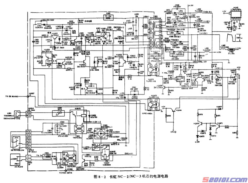

NC-2/NC-3 机芯的整个电源系统由振荡电路、稳压调控电路、自动保护电路(加电 定时延迟电路、超低压限制电路、过流保护电路),具体电路见图 8—2 所示(以长虹 C2588A 型机为例),恒流驱动电路及待机控制电路等部分组成。各部分之间的关系见图 8-1。
如图,该电路系自激振荡式并联型开关稳压电源,它能根据输入电压变动、负载变化自
动调整开关管的工作状态,使开关管的基极注入电流保持恒定值,实现宽电源控制,将电压 范围扩展到 90V 至 280V。各电路部分的具体工作过程如下:
1.振荡电路的工作过程
如图 8—2,振荡电路主要由 R828、R826、C820、C819、C824、VQ83、开关变压器 T803 的(5)至(1)、(7)至(9)绕组构成。R828 是启动电阻,C819、C820、T820、T803 的(7)至(9)绕组构成了振荡电路的正反馈支路,VQ83 为开关管,T803 的(5)至(1) 绕组为储能电感。
当电源开关 S801 接通时,启动电流通过电阻 R828 注入 VQ83 基极,VQ83 导通,形成[Page]
集电极电流。VQ83 一旦导通,T803 的(5)至(1)绕组有变化电流流过,便在其(5)至
(1)绕组两端产生感应电动势。通过 T803 耦合,在 T803 的(7)至(9)绕组产生感应电 压((9)端为正,(7)端为负)。该感应电压通过 R820、C819、C820 加到 VQ83 基极,VQ83 基极电位上升,基流 IB 增加,集电极电流 IC 随之增加。通过 T803 作用,又使 VQ803 的 基极电压 VB 继续上升,结果产生强正反馈连锁反应,VQ83 很快进入饱和状态。VQ83 从 截止到饱和时间极短,电容 C819、C820 上的电压来不及变化。VQ83 饱和后,C819、C820 开始充电,充电的方向为 T803(9)→R820→C819→C820→VQ83 基极。随着充电的不断 进行,C819、C820 两端电压将按指数上升。VQ83 基极电压将按指数下降。与此同时,T803 的(5)至(1)绕组中的磁化电流 IM 在增加,而 VQ83 基极电流 IB 在减小。在某一时刻, VQ83 的基极电流 IB 达到临界饱和,VQ83 退出饱和区进入放大区,VQ83 的集电极电流人 将向减小的方向变化,并在 T803 的(5)至(1)绕组产生与 VQ83 从截止到导通瞬间极性 完全相反的感应电势。通过 T803 耦合,在 T803 的(9)至(7)绕组产生(9)负(7)正 的感应电压,此感应电压进一步使 VQ83 基极电压下降,基极电流继续减小,这又是一个正 反馈的连锁反应,VQ83 很快截止。VQ83 截止后,储存在 T803 的(5)至(1)绕组中的能量 通过 T803 次级(12)至(14)、(15)至(18)绕组向负载泄放。然后由 VD830 和 C829、
VD832 和 C831 组成的整流滤波电路整流滤波,分别产生+5V、+12V、+30V、+18V、25V、
+115V 电压,作为整机电路的工作电压。
VQ83 截止后,储能电感(T803 的(5)至(1)绕组)向负载泄放能量的同时,C819、 C820 通过电阻 R828 放电,VQ83 基极负电压也在逐渐减小,但由于 R828 很大,因此 C819、 C820 放电很慢,VQ83 在储能电感向负载泄放能量期间保持截止状态。当储存在 T803 的(5) 至(1)绕组中的能量泄放完后,储能绕组电感与 C824 及电感中的分布电容产生谐振,在 T803 中产生振荡脉冲电压。在振荡脉冲电压超过 VQ83 的基极导通电压时,VQ83 再次导通, 又开始一个新的正反馈过程。至此,开关电源的一个振荡周期就完成了,开关电源就是这样 周而复始的产生周期性脉冲电压。
在开关调整管 VQ83 截止期间,T803 次级各绕组上产生的反电动势经整流、滤波、或
再经稳压器二次稳压产生各路输出电压。其中 T803 次级绕组(15)~(12)上的 340Vp—
p 脉冲电压经 VD82 二极管整流、C831 滤波产生行扫描电路所需 115V 直流电压;T803 的
(11)~(12)绕组脉冲电压经 VD88 整流、C854 滤波产生 10V 直流电压供画中画处理电 路,其(11)~(12)绕组脉冲电压经 VD86 整流、C860 滤波产生画中处理电路所需 16V 直流电压,同时 16V 直流电压经集成电子稳压器 NQ80 二次稳压得到主板电路所需 12V 电 压,12V 电压再经电子有源滤波器 VD861 稳压、VQ81 电流放大,得到主板部分电路所需
的 5V-2 直流电压:T803 的(17)-(16)绕组脉冲电压经 VD83 整流、C828 滤波产生环 绕功率放大器所需的+18V 直流电压;其(18)~(16)绕组脉冲电压经 VD89 整流、C827 滤波产生伴音功率放大器所需的 25V 直流电压,同时 25V 直流电压经带复位功能的集成电 子稳压器 NQ85 稳压得到 5V-1 电压,作为 CPU 的复位电压和待机工作时所需的 5V 电压,[Page]
25V 电压还经受待机/开机电路的控制并经电子稳压器 VQ871~VQ870 稳压后为行振荡电 路提供约 10V 直流电压。
2.稳压调控过程
该机芯的稳压调控电路由 VQ87、NQ826、VQ824、VQ822 组成。VQ87 为取样电路组 件,其任务是对电源输出的+115V 电压进行分压取样;NQ826 光电耦合器的任务是将 VQ87 所拾取的误差电压,以光电转换形式送到 VQ824 放大管,VQ822 为分流管,在 VQ824 的 驱动下对开关管 VQ83 基极进行分流。在电路设计上,在待机状态时 VQ87 不起作用,电源 工作于低频状态。稳压电路的稳压过程如下:
当电网电压上升而使+115V 电压上升时,VQ87 的(2)脚输出的取样电压下降,通过
VD825 使 NQ826 的(1)脚电压下降,NQ826 的(1)、(2)脚内接的光电二极管导通程度 增强,发光强度升高,导致的(3)、(4)脚内接的光电三极管导通电流升高,VQ824、VQ822 导通电流也随之增加,对 VQ83 基极的分流量增加,使 VQ83 导通时间缩短。电源输出稳定 的直流电压。
当负载电流增加而导致+115V 电压下降时,工作过程与上述过程恰好相反,最终也使电
源输出稳定的直流电压。
3.恒流驱动过程
该机芯的恒流驱动电路由 VQ820、VD820、C821、R822、T803 的(8)、(10)绕组组成。 该电路是使 VQ83 基极注入电流不受交流输入电压波动的影响,实现宽电源控制,将交流输 入电压的适应范围展宽到 110V 至 240V。
T803 的(8)至(7)绕组和(9)至(10)绕组绕制方向相反,其(8)端和(9)端为异名端,即(8)端和
(9)端的电压极性是相反的,(9)端的电压极性为正时,(8)端的电压极性则为负。
VQ83 截止期间,T803 的(8)端电压为正,(9)端电压为负。(9)端的负电压经 R823 加到 VQ83 基极,VQ820 截止。T803(8)端正电压加到 VD820 正极,通过 VD820 向 C821 充电, C821 充得的电压就成为 VQ820 导通时所需的工作电压。
VQ83 导通时,T803 的(8)端电压由正变负,(9)端电压由负变正。(8)端的负电压加到 VD820 正端,VD820 截止。(9)端的正电压经 R823 加到 VQ820 基极,VQ820 导通。VQ820 导通后,流过 VQ820 的导通电流不受交流电源电压波动影响,其大小只取决于电阻 R822 的大小。因此,VQ83 的基极注入电流同样不受交流电压波动影响,这就展宽了开关电源对 交流输入电压的适用范围,达到 110V 至 240V。

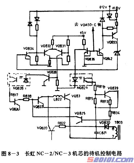

4.待机控制过程
长虹 NC-2/NC-3 机芯当整机处于待机工作状态时,行扫描电路不工作,开关电源 在待机电路控制下,工作在低频间歇振荡状态。整机电路功耗较低,在 5W 以下。从电路结 构上看,其待机工作和常规工作(正常收看)共用同一电源电路。有关电路见图 8-3 所示。
如图,由 VQ836、VQ831、VQ834、VQ842、VQ841、VQ828、NQ829、VQ839、VQ871、 VQ870 等成待机控制电路。其中 VQ831、VQ841、VQ842、VQ828 用于控制电源振荡频率, 使在待机状态时,电源工作于低频振荡状态,115V 输出端电压变为+65V 左右,+25V 输出 端电压变为 8.5V 左右。VQ834、NQ829、VQ839 组成恒流驱动控制电路。其作用是在电视 机工作于待机状态时使恒流驱动电路停止工作,进而使稳压电路不工作。VQ834、VQ871、 VQ870 组成行振荡电路供电控制电路,在待机状态时,使行振荡电路停止工作。[Page]
(1)待机状态对振荡电路的控制过程
VQ841、VQ842 组成差动放大器。VQ841 基极接有固定偏置电阻,VQ842 基极通过电
阻 R859、二极管 VD859 接到+25V 输出端。在待机状态时,稳压电路是停止工作的,因此
25V 输出端的电压是变化的,VQ842 基极电压将随之变化。另外,待机状态下微处理器的(31) 脚输出待机指令+5V,VQ836 截止,VQ831 也截止。此时+25V 输出端输出的电压约为 8.5V。 若这个电压高于 9V、VQ842 的基极电压高于 VQ841 基极电压,VQ842 截止,VQ841 导通, VQ828 随之导通,其集电极电压下降,VD825 截止,VQ87 的(2)脚输出电压不能输送到稳 压电路。NQ826 的(2)脚电压受 VQ828 集电极电压影响而下降,NQ826 导通,VQ824、VQ822 导通,对 VQ83 基极分流、NQ83 截止,+25V 输出端电压下降。当这个电压下降到 6.5V 以 下时,VQ842 基极电压低于 VQ841 基极电压,VQ842 导通、VQ841 截止, 导致 VQ828、 NQ826、VQ824、VQ822 截止,开关管 VQ83 开始导通(VQ83 基极由启动电阻 R828 提供启 动电压),+24.5V 输出端电压上升。上升到 9V 以上时重复上述过程。这就是待机状态时+115V
输出端电压为 65V 左右,+25V 输出端电压为 8.5V 左右的原因。 电视机正常工作时,微处理器的(31)脚输出开机指令高电平,VQ836 导通,集电极输出
+5V 高电平:VQ831 导通,其集电极输出低电平,VQ842 始终导通、VQ841 始终截止,其 集电极输出低电平,于是 VQ828 截止、集电极输出高电平,使 VD825 导通,VQ827 的(2) 脚输出的取样误差电压输送到 NQ826 的(2)脚,通过 NQ826 作用于稳压电路,控制电路输 出端电压为设定值+115V 和+25V。
(2)待机状态对恒流驱动电路的控制过程
待机状态时,微处理器的(31)脚输出高电平+5V,VQ826 截止,VQ834 截止,其集电极 输出+5V 高电平,NQ829 导通,为 VQ839 提供基极通路。这样在 VQ83 截止期间,T803 的(8)端的正脉冲电压将通过 VD820、VQ839、VQ940 与地形成闭合回路,在 VQ839 发射极 电阻形成约 4V 的电压,不能满足 VQ820 工作条件,因此 VQ820 在 VQ83 导通期间不能进 入工作状态,也就无法向 VQ83 注入基极电流。
(3)待机状态对行振荡电路供电的控制过程
待机状态时,微处理器的(31)脚输出高电平+5V,VQ836 截止,VQ834 截止,VQ871
导通,VQ870 截止,切断电源对行振荡电路的+10V 供电,电视机处于待机状态。

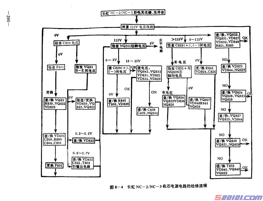

二、典型故障的检修流程及各单元电路检修技法
长虹 NC-2/NC-3 机芯电源电路的常见故障表现为各路输出电压异常,整机无光栅、 无伴音。具体检修流程见图 8-4 所示。
1.开关振荡及稳压调控电路的检修 由于该机芯开关稳压电源电路中设有各种保护电路,若保护电路不正常可能引起开关稳
压电路不工作,因此在对开关稳压电源基本功能检查之前,最好断开各种保护电路,以排除 保护电路不正常造成的电源不起振等。方法是:断开 R868 取消欠压保护功能;将 R838、 R839 短路或将 R833 断开取消过流保护功能,断开 VD821、R840 取消过压保护功能;将 R476 断开取消负载过载保护功能。然后断开电源负载,在 115V 端接入约 400mA 等效假负 载,使交流市电经调压器接入开关电源,并在 115V 输出端接一直流电压表,调节调压器使 交流电压缓慢上升,并监视开关电源输入电压,当交流输入电压在 90V 以下时,若 115V 指 示电压表已有电压指示(但较低),则证明开关电源已起振,正反馈回路基本正常,继续升高 交流电压,使 115V 电压表指示 100V 左右时交流电压停止增加,这时调 R851,观察电压表 指示能否为 115V,若正常说明开关电源脉冲宽度调制稳压系统电路工作正常;若随交流市[Page]
电逐步增加而 115V 亦逐步增加,这时应小心,可能开关电源脉宽调制系统有问题,应进行 检查,否则可能烧 VQ83 等。
开关振荡及稳压调控电路的检修应从+B 检测入手,正常时+B 为稳定的 115V。若为 0V, 则先检查整流滤波等电路;若大于 115V,则检查稳压调控电路;若小于 115V 很多,则检 查行输出电路或自动保护,具体步骤与方法见图 8—4。
2.待机控制电路的检修
待机控制电路出现故障会造成电源的输出端(+115V)始终为 65V 左右或总电源一接通就 达到 115V。如果总电源始终输出 65V 左右,首先断开 VQ828,若输出电压上升到 115V, 应查微处理器的(31)脚是否为低电平 0V。如果是 0V,可检查 VQ841,VQ842、VQ831,一 般来讲 VQ841、VQ842 容易损坏;如果微处理器的(4)脚是高电平 5V,应检查遥控系统。 如果总电源开关一接通,输出电压就为 115V,应首先检查 VQ828 的基极和集电极电压。
如果基极为 0V,应查 VQ841 是否开路、VQ842 是否短路、VQ831 及 VQ836 是否击穿。
3.自动保护电路的检修
过流保护电路中的 VQ825 击穿、R835 阻值变大或开路,均会造成开关电源的输出电压 下降,甚至无输出。R835 阻值变大,虽然会造成 VQ822 集电极负载加重,电流下降,但只
要 VQ822 导通就能对 VQ83 集电极产生分流。VQ83 基极电流很小,只要有分流就能对开 关电源工作频率产生大的影响。在检修时可通过接入 R833 或去掉 R839、R838 短路线,恢 复过流保护电路,这时开关稳压电源应能正常工作。
