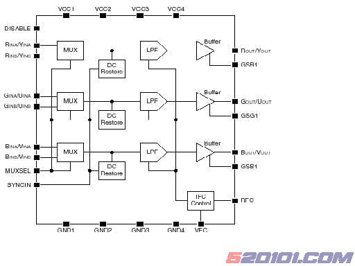

●供电电压:5V±10%;
●电压同步嵌位功能
●通道间增益差异:0.5db;
●通道间相位差异:3.5 度
●输出信号谐波失真:1.5%
●中断频率:5.8-37MHz;SM5301AS 内部框图:
管脚介绍:
管脚 |
名称 |
功能描述 |
2 |
GSG1 |
绿色增益输入 |
1 |
GINA/UINA |
模拟绿基色/U 信号输入 |
3 |
GINB/UINB | |
5 |
BINA/VINA |
模拟蓝基色/V 信号输入 |
7 |
BINB/VINB | |
6 |
GSB1 |
蓝色增益输入 |
9 |
DISABLE |
省电模式功能脚 |
10,13,16,19 |
GND |
地 |
11 |
BOUT/VOUT |
蓝色/V 信号输出 |
14 |
GOUT/UOUT |
绿色/U 信号输出 |
17 |
ROUT/YINB |
红色/Y 信号输出 |
12,15,18,24 |
VCC |
供电端 |
20 |
RFC |
低通滤波器中止频率设置接电阻端 |
21 |
VFC |
低通滤波器中止频率设置接电压端 |
22 |
MUXSEL |
输入选择 |
23 |
SYNCIN |
外部行同步信号输入 |
26 |
GSR1 |
红色增益输入 |
25 |
RINA/YINA |
模拟红基色/Y 信号输入 |
27 |
RINB/YINB | |
4,8,28 |
NC |
未用 |

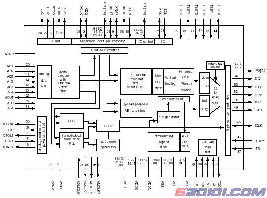

7.SAA7115 简介:SAA7115 是一种支持多制式格式的视频解码器,内有自适应NTSC/PAL/SECAM 制式的
梳状滤波器,高性能的图象缩放功能及I2C总线Readback 和SQ象素输出技术,其主要特点:
- ●6通道模拟信号输入,内有源选择器
- ●2只改进的9-bit 的CMOS 模数转换器
- ●可实现对CVBS 、Y、C信号的自动嵌位控制
- ●加强型行、场同步检测
- ●自动延迟矫正PAL 制式相位误差
- ●TV/VCR 信号源自动检寻SAA7115 内部框图:
管脚功能:
管脚名称
功能描述
1,8,11,17,23,25,33 43,51,58,68,75,83 93
VDD
供电端
TDO
边缘扫描检测数据输出信号
TDI
边缘扫描检测数据输入信号
XTOUT
晶振输出信号
XTALO
外接24.576(32.11)MHZ 晶振
XTALI
VXDD
晶振供电
10,12,14,16
AI21~AI24
模拟信号输入21~24
13
AI2D
模数转换器微分信号输入
19
AI1D
20
AI11
模拟信号输入11~22
18
AI12
5,9,15,21,24,26,38 50,63,76,88,100
AGND VSS
地
22
AOUT
不接
27
CE
使能或复位信号输入
28
LLC
线锁定时钟信号输出
29
LLC2
30
RESON
复位信号输出
31
SCL
I2C 总线时钟信号线
32
SDA
I2C 总线数据线
34
RTS0
实时状态和同步信息
35
RTS1
36
RTCO
实时控制输出
37
AMCLK
音频主时钟信号输出
39
ASCLK
音频系列时钟信号输出
40
ALRCLK
音频左右声道时钟
41
AMXCLK
音频外部主时钟信号
42
ITRDY
准输入
45
ICLK
图象主时钟输出
46
IDQ
图象数据限制
47
ITRI
图象端口控制信号
48
IGP0
图象端口
49
IGP1
52
IGPV
多目标场参考信号
53
IGPH
多目标行参考信号
54~57,59~62
IPD0~IPD7
图象数据输出口
64~67,69~72
HPD0~HPD7
主端口数据输入/输出
80
XTRI
X 端口输出控制
81,82,84,85, 89,90,86,87
XPD0~XPD7
扩展端口数据输入/输出
91
XRV
场扩展端口
92
XRH
行扩展端口
94
XCLK
时钟扩展端口
95
XDQ
限制数据扩展口
96
XRDY
任务标识或读信号
97
TRSTN
边缘扫描终止复位
98
TCK
边缘扫描检测时钟
99
TMS
边缘扫描模式选择

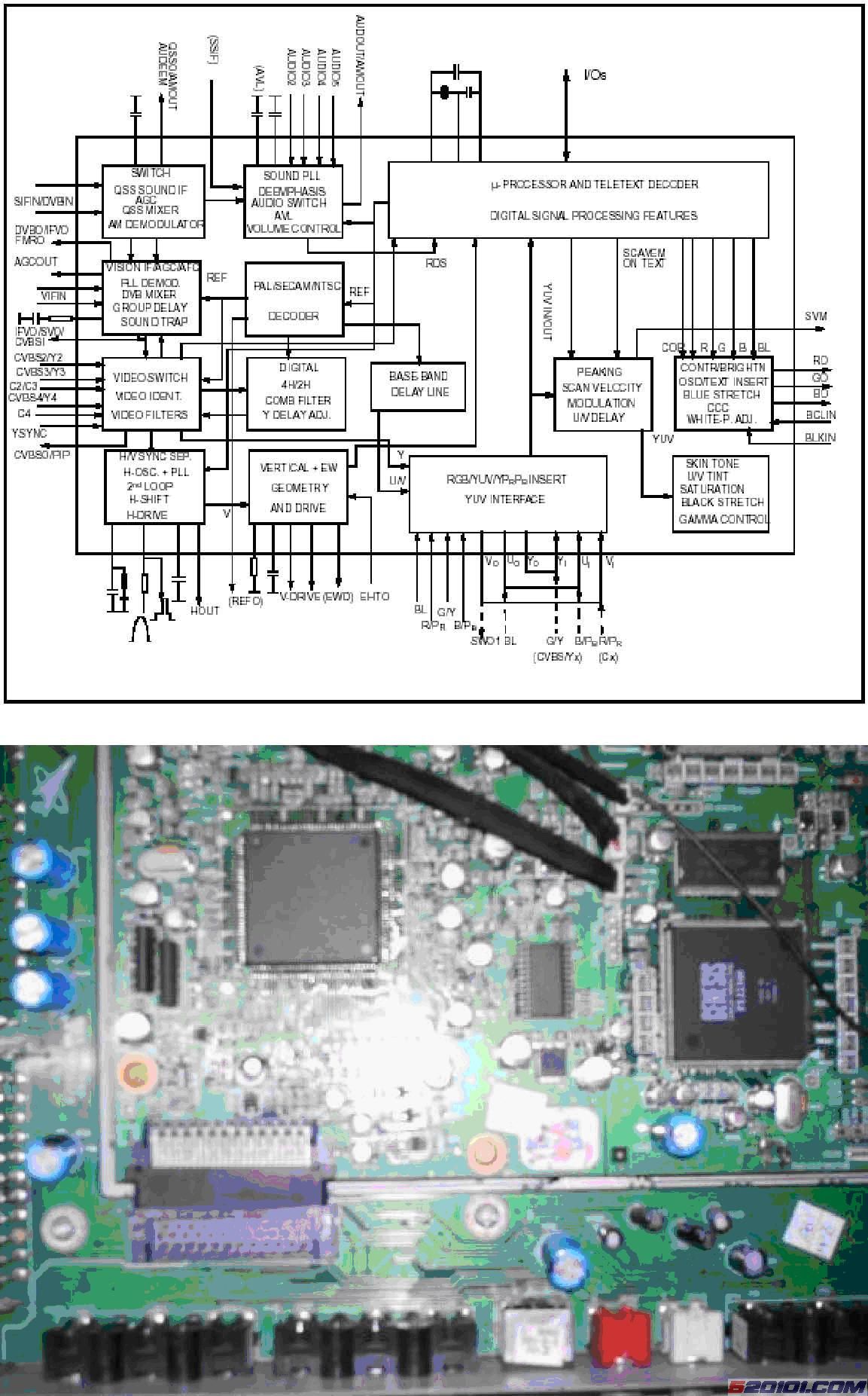

[Page]8.UOCⅢ(TDA15063H)简介:
UOCⅢ是种应用于电视的音视频解码芯片,它内置带有图文控制程序的FLASH 融合了视频信号处理器和字模解码器的所有功能,具有数字视频、数字音效处理器,多规格立体声解码器,其主要特点有:- ●内有处理数字电视信号的DVB/VSB 中频电路
- ●3 路CVBS 输入,1 路CVBS 输出
- ●Y/C 信号自动检测功能
- ●自适应数字NTSC/PAL 制式梳状滤波器
- ●更先进的图象改善技术
- ●内置可调亮度延迟电路
- ●可切换亮度信号传输率管脚介绍:
[Page]管脚
名称
功能描述
1,2,12,18,28,40 68,81,89,92,95,101 121,125
VSS,GND
地
3,4,45,69,82,88,90, 91,93,94,96,100, 110,117,118,124
VDD
供电端
VREF_POS_LSL
SDAC 输入信号
VREF_NEG_LSL+HPL
VREF_POS_LSR+HPR
VREF_NEG_HPL+HPR
VREF_POS_HPR
10
XTALIN
晶振输入
11
XTALOUT
晶振输出
13
VGUARD/SWIO
保护信号输入
14
DECDIG
退藕数字电源
15
VP1
5V 电源
16
PH2LF
相位滤波器
17
PH1LF
19
SECPLL
SECAM 制式PLL 退耦
20
DECBG
21
EWD/AVL
带隙退耦
22
VDRB
垂直驱动输出
23
VDRA
24
VIFIN1
IF 输入
25
VIFIN2
27
IREF
参考电流输入
29
SIFIN1/DVBIN1
SIF 信号输入
30
SIFIN2/DVBIN2
31
AGCOUT
调谐器AGC 信号输出
32
EHTO
过压保护输入
33
AVL/SWO/SSIF/REFO/REFIN
切换信号端。。。
34
AUDIOIN5L
音频信号输入
35
AUDIOIN5R
36
AUDOUTSL
SCART 音频输出
37
AUDOUTSR
38
DECSDEM
退耦音频解调器
39
QSSO/AMOUT/AUDEEM
QSS 输出
41
PLLIF
PLL 滤波器
42
SIFAGC/DVBAGC
AGC 中频
43
DVBO/IFVO/FMRO
数字视频信号输出
44
DVBO/FMRO
46
AGC2SIF
第二中频AGC
47
VP2
5V 电源
48
IFVO/SVO/CVBSI
视频IF 输出
49
AUDIOIN4L
音频输入
50
AUDIOIN4R
51
CVBS4/Y4
CVBS/Y 输入
52
C4
色度输入
53
AUDIOIN2L/SSIF
54
AUDIOIN2R
56
AUDIOIN3L
57
AUDIOIN3R
音频输入
30
AUDOUTLSL
61
AUDOUTLSR
62
AUDOUTHPL
63
AUDOUTHPR
58
CVBS3/Y3
CVBS/Y 输入
59
C2/C3
色度输入
55
CVBS2/Y2
CVBS/Y 输入
64
CVBSO/PIP
CVBS/PIP 信号输出
65
SVM
扫描速度调制信号
66
FBISO/CSY
回扫信号输入
67
HOUT
场输出
70
VIN (R/PRIN2/CX)
V 信号输入
71
UIN (B/PBIN2)
U 信号输入
72
YIN (G/YIN2/CVBS-YX)
Y 信号输入
73
YSYNC
同步隔离Y 信号输入
74
YOUT
Y 信号输出
75
UOUT (INSSW2)
U 信号输出
76
VOUT (SWO1)
V 信号输出
77
INSSW3
3 基色/YpbPr 信号输入
78
R/PRIN3
R 基色/Pr 输入
79
G/YIN3
G 基色/Y 输入
80
B/PBIN3
B 基色/Pb 输入
83
BCLIN
限流信号
85
RO
红基色输出
86
GO
绿基色输出
87
BO
蓝基色输出
97
INT0/P0.5
外部中断信号
98,99,102~109 111~116,119,120 122,123,126~ 128
P0.0~ P0.4 P1.0~P1.7,P2.0~P2.5, P3.0~P3.3
数据端口
