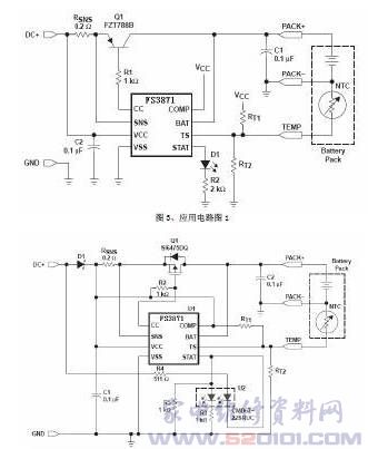

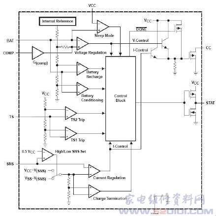

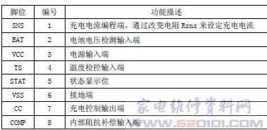

概述:FS3871是富晶半导体公司生产锂电池充电管理芯片,FS3871芯片适合单节(4.2V)或双节(8.4V)锂离子(Li-Ion)和锂聚合物(Li-Pol)电池的充电需要,利用该芯片设计的充电器外围电路及其简单,非常适合便携式电子产品的紧凑设计需要。FS3871可以动态补偿锂电池组的内阻以减少充电时间,带有可选的电池温度监测,利用电池组温度传感器连续检测电池温度,当电池温度超出设定范围时FS3871关闭对电池充电。内部集成的恒压恒流器带有高/低边电流感测和可编程充电电流,充电状态识别可由输出的LED指示灯实现,具有自动重新充电、最小电流终止充电、低功耗睡眠等特性。
