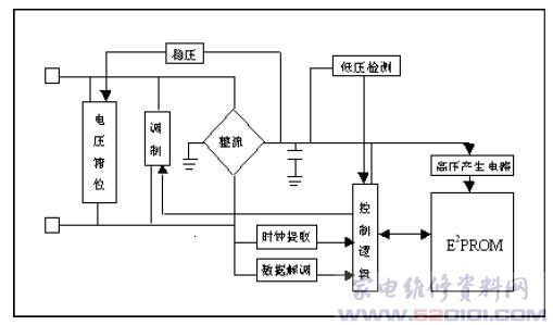

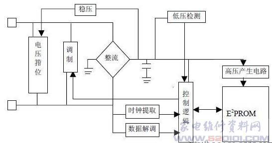

概述:BL75R02是上海贝岭生产的一款远距离读写的射频识别芯片,可制作成电子标签或非接触卡,主要适用于大中型物流、商品防盗防伪、工业控制、门禁系统、军事跟踪、路桥收费、畜牧养殖、图书文档管理、特种设备和金融票据等领域。该芯片支持ISO15693射频接口,配合适当的天线其有效作用距离可达1.5m(门柱型线圈),具备防冲突功能,读写器能同时快速处理多个芯片,支持PHILIPS公司、TI 公司ISO15693标准读卡机芯片。 片内512位E2PROM,共分为16页(block),每页4字节32位.。其中64位为唯一序列号,48位用作特殊功能位(电子商品防盗功能EAS、休眠功能QUIET、应用类型识别AFI等),32位用于页锁定,其余为用户使用区。
一、BL75R02功能和特点
2.1 射频接口(支持ISO15693 射频接口)
● 能量和数据以无线方式传输
● 工作频率: 13.56MHz
● 读写距离: 1.5m(门柱型线圈)
● 读卡机到芯片的数据传输率:26.5Kbit/s(快速模式)或1.66 Kbit/s(标准模式)
● 芯片到读卡机的数据传输率:26.5Kbit/s
● 帧校验方式: 16位CRC 校验
● 具备防冲突功能
● 电子商品防盗功能(EAS)
● 支持应用类型识别(AFI)
● 特有快速读写模式
● 写距离等于读距离
2.2 EEPROM
● 512 位,共分16 块,每块4 字节即32 位
● 数据保持时间大于 10 年
● 读写次数达大于 10 万次
2.3 安全性
● 每个芯片具有不可改写的唯一序列号(UID)供识别和加密
● 各数据块可单独锁定,数据一旦被锁定无法再被修改
● 芯片可通过自杀指令自行毁灭(根据客户要求)

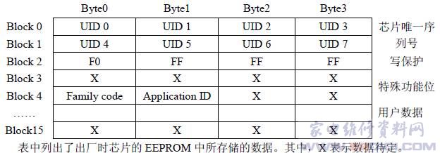

3、BL75R02存储器结构
BL75R02的存储器结构如下表所示。512位EEPROM共分为16块,每块4字节32位。块是最小的读写单位。每个字节的第0位和第7位分别为LSB和MSB。
4、BL75R02片唯一序列号(UID))
芯片唯一序列号在芯片制造过程中写入,并永不能被改写。UID的计数方式为从LSB1到MSB64,与字节中的位计数方式相反。UID的格式如下表所示。
