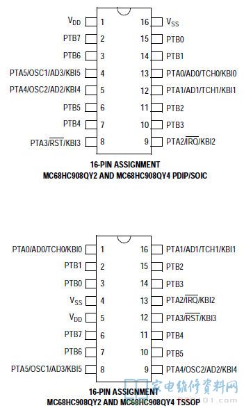

概述:MC68HC908QY2是一款单片微处理器,它运行于在3V - 5V的工作电压,5V时内部总线频率最高为8MHz,3V时内部总线频率最高为4MHz。8位字节可调整的内置振荡器,可产生3.2MHz的总线频率,可调范围正负5%,由STOP状态可以自动唤醒。128字节的片内RAM ,双通道16位定时器模块。MC68HC908QY2采用双列直插16脚与贴片16脚封装工艺。
一、MC68HC908QY2引脚功能
