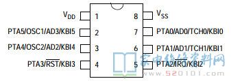

一、MC68HC908QT4引脚功能

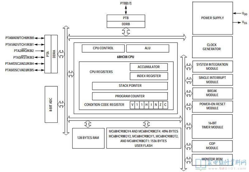

二、MC68HC908QT4内部方框图
