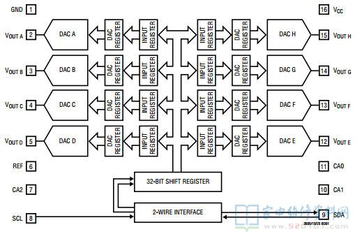

三、LTC2615内部方框图

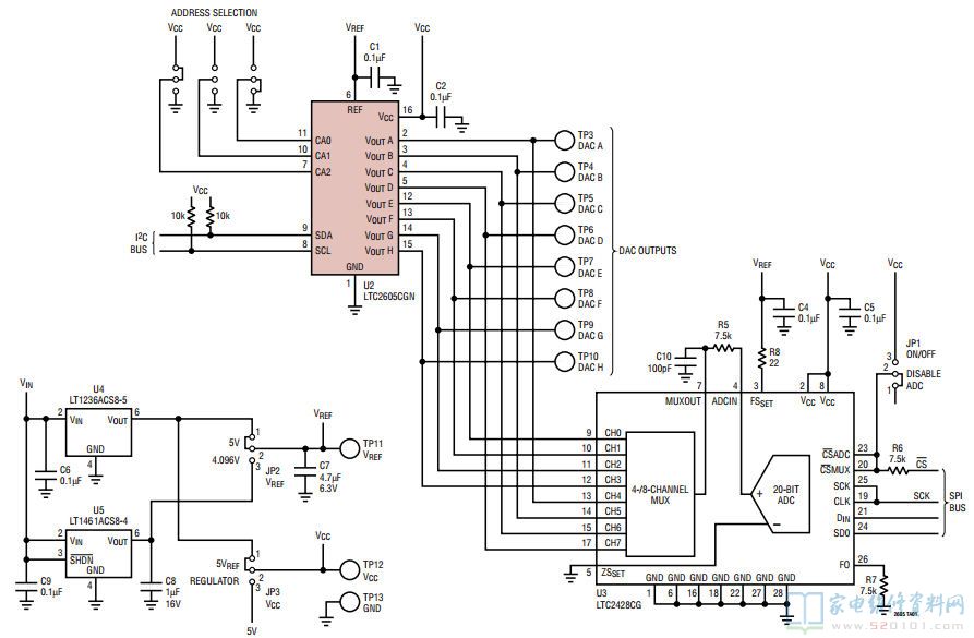

四、LTC2615典型应用电路

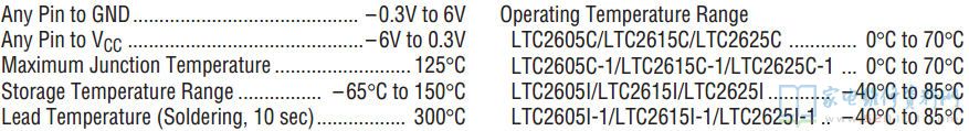

五、LTC2615电气参数
