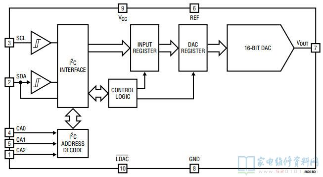

三、LTC2616内部方框图

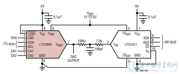

四、LTC2616典型应用电路

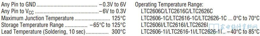

五、LTC2616电气参数
