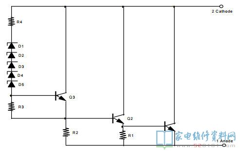

二、KA33V等效电路

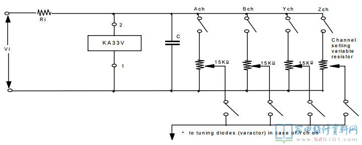

三、KA33V典型应用电路
1、常规应用

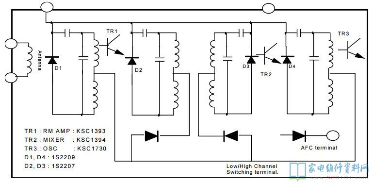

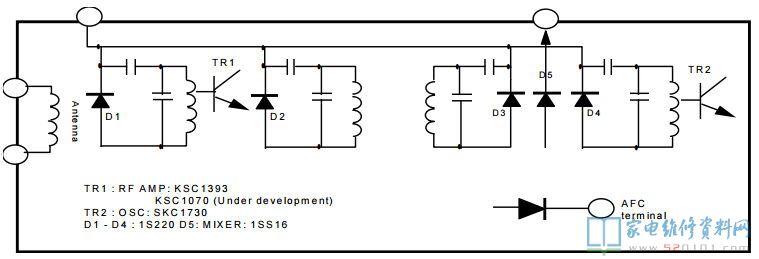

2、UHF调谐电路
3、VHF调谐电路
