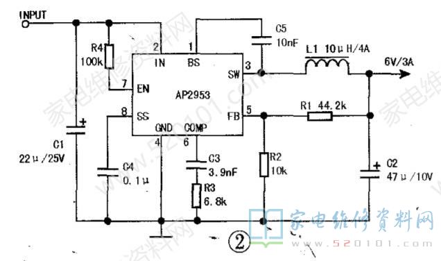

AP2953的典型应用电路如图2所示,输出电压公式Vo=0.925VX(1+R1/R2)。
AP2953的⑥脚cOMP端外接补偿器件,内接误差放大器的输出端,控制着系统的稳定性和动态响应。R3的值和系统带宽成正比关系,当R3确定后,R3、C3共同决定了系统的相位裕量。系统的带宽是影响系统动态响应的重要因素,系统带宽减小会使系统的动态响应变差;相位裕度则是影响系统稳定性的重要因素。通常将系统带宽设置为略低于开关频率的十分之一。
在实际安装时,该芯片③脚走出的线要尽量粗、短,电感L1要靠近③脚,电感L1的饱和电流通常为电感峰值电流的1.3~1.5倍。升压电容C5要靠近①、③脚安装。输入电容C1要靠近②脚安装,且输入电容芯片地形成的环路要小,并且和电感L1、输出电容C2形成的环路面积也要尽量小。反馈电压需从输出电容C2后面取出,反馈电阻R1 R2要靠近⑤脚,并且要远离③脚,以防止产生千扰。
