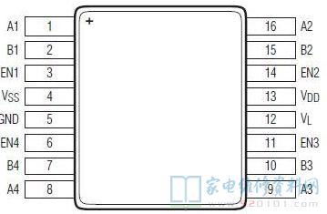

二、MAX14756引脚功能

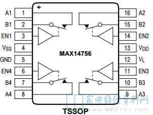

三、MAX14756内部方框图
