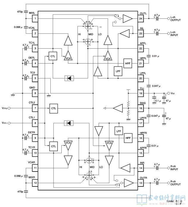

一、 BA3884S内部方框图

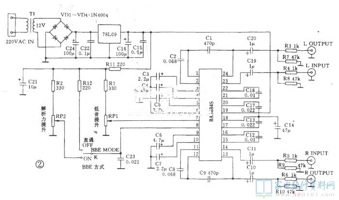

二、BA3884S典型应用电路与原理分析
为了补偿扬声器对高频谐波幅度响应的不足,由高速峰值检波器和压控放大器VCA根据需要自动控制高频谐波的幅度。校正、补偿量由两个直流电压来控制.一个直流电压由芯片外分压电路提供,加在CTL1端;另一个直流电压由峰值检波器将输入信号检波后获得,经过HPF的高频谐波加在VCA输入端,由特殊电路完成补偿和校正。经过幅度校正,反映声音细微特色的谐波得到恢复和加强,才能使普通放音系统播出高分辨力、高清晰度的自然声,声音质量得到明显提高。CTL1端所加直流电压由分压电路中RP2调节,当开关K置0N,即BBE工作状态,CTL1端⑧脚直流电压为4.5V~0V变化时,经BBE电路处理后的音频信号的分辨力、清晰度由OdB提高到9.5dB。
在声音的高音成分动态变化时,为保持高、中、低音良好均衡,需要对低音成分做适当提升,提升量由分压电路RPl调节,CTL2端⑦脚直流电压为4.5V~0V变化时。低音提升量由0dB逐渐提升至最高8.7dB,使整个声音还原系统的高低音均衡得到保证。CTLl和CTL2端的手动调节,可使图2所示的实用电路在品种繁多的放大器与扬声器的搭配中均能获得最佳效果。
在使用中可与音源、3D环绕处理器、放大器连接,组成音质优良的环绕立体声放音系统。
