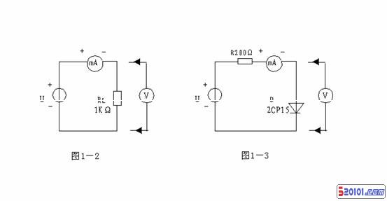

1. 测定线性电阻器的伏安特性
按图1-2接线,调节稳压电源的输出电压U,从0伏开始缓慢地增加到10伏,记下相应的电压表和电流表读数。

2. 测定非线性白炽灯泡的伏安特性
将图1-2中的 RL 换成一只12V的汽车灯泡,重复1的步骤

3. 测定半导体二极管的伏安特性
按图1-3接线,R为限流电阻器,测二极管的正向特性时,其正向电流不得超过25 m A,二极管D正向压降可在0~0。75V之间取值。特别是在0。5~0。75之间更应该多取几个测量点。作反向特性实验时,只需将图1-3中的二极管D反接,且其反向电压可加到30V。

4.测定稳压二极管的伏安特性
只要将图1-3中的二极管换成稳压二极管,重复实验内容3的测量。
