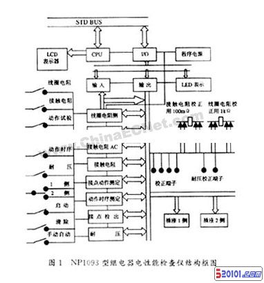

3 基本工作原理
仪器的内部结构原理图如图1所示。
4 校 正
由图1可知该仪器有四个校正端子,可外接电阻、电压表或电流表进行仪器的定期检查。仪器内部还提供一个标准的接触校正用电阻和一个线圈校正用电阻,方便检定。技术监督所的年度检测结果证明该仪器准确度高,可靠性好。
该仪器各项检测功能由各独立单元完成,由CPU控制进行数据采集和分析。使用时,从预设参数中选择一种型号的代码,仪器将自动设定各项参数,并将参数显示在液晶屏上。仪器有两个继电器检测用插座,并有传感器控制检测品有无。当按下开始按钮,仪器即从线圈电阻单元开始检查,然后依次按照接触电阻、动作试验、动作时序、耐压的顺序自动进行。由LED指示各单元运行状态。如果在某单元检出待测品不良即报警提示,不再继续测试以下单元,自动跳转到另一插座开始检测。由于采用分立单元,各项检测项目可通过开关控制开启或关闭。关闭后,自动运行时不再对该项目进行检测,大大提高了设备的灵活性。该仪器还可进行手动操作,并通过开关切换,可选择1或2号插座单独进行检测。整个检测过程有两种程式:合格/不合格判定程式,品质分析程式。前者只给出合格或不合格的结果,后者可提供各项被测参数的实测值,整个过程仅需3秒钟。
