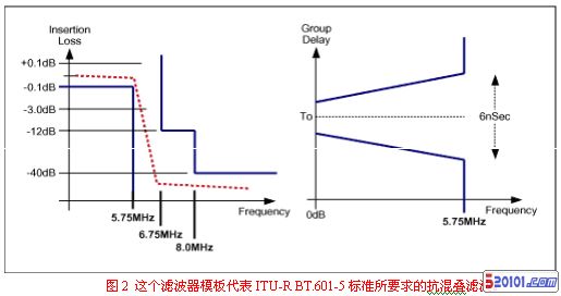

对于抗混叠滤波器,选择性由ITU-601规定的模板来确定,就像图2中所显示的。带宽规定为5.75MHz ( 0.1dB,插损在6.75MHz处为12dB,8MHz处为40dB,0.1dB带宽范围内群延时差异为(3ns。这样的性能要求对于单纯的模拟滤波器来讲太困难了,但是通过四倍过采样可以将该要求调整为27MHz处12dB,32MHz处40dB。

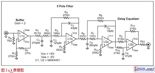

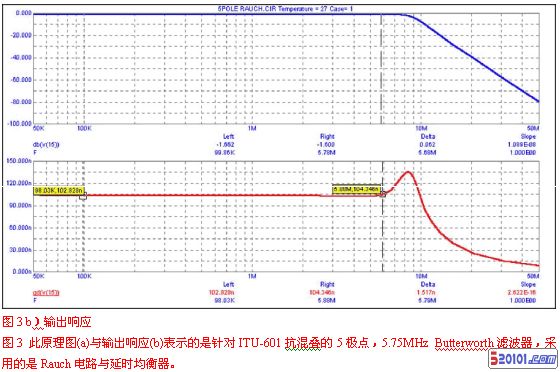

使用软件或归一化曲线,我们会发现-3dB带宽为8.45MHz的5极点Butterworth滤波器就能满足选择性要求,但没考虑群延时。对于后者,需要一个延时级,对于此电路,需要重点关注的运放参数为0.1dB,2VP-P带宽。将该数值应用于式1和2可获得精确的设计。图3a与3b给出了一个适合此类应用的原理图,并用曲线显示了它的增益和群延时特性,此设计基于四倍过采样系统。由于MAX4450/4451卓越的瞬态响应与大信号带宽(2VP-P时175MHz),因此选择它。

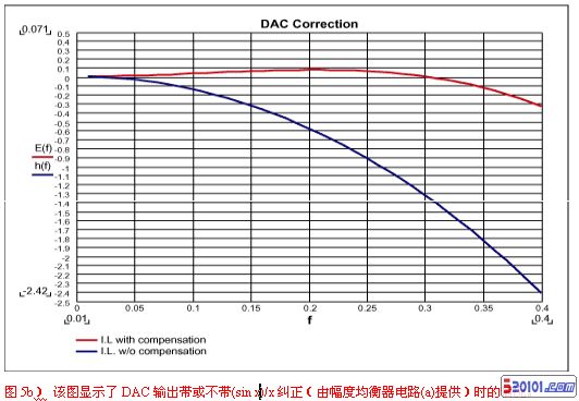

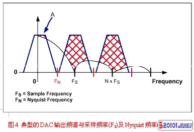

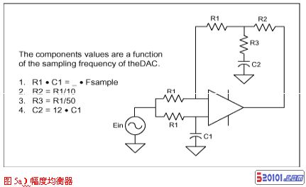

DAC之后的重建滤波是没有被很好理解的应用之一。很多设计者认为引入重建滤波器是为了滤掉采样时钟,但这远不是事实。当信号被采样时,采样中包含了多个重复的信号映像,分别对准采样时钟的各次谐波。重建滤波器将滤掉除基带采样外的所有其他信号。如果抗混叠滤波器达到了其目的,那么DAC输出看上去就像图4中的映像A,接下来,它右边的所有采样都应被滤掉。因此,对于重建的要求类似于抗混叠,但是,由于每个采样只停留瞬间,DAC会将每个采样保持一个时钟周期,这样一来,就产生了我们所熟悉的逼近于某斜线的台阶状波形。保持功能相当于一个数字滤波器,它的特性类似于Butterworth或Bessel滤波器,在半采样频率处响应被降低了4dB。重建滤波器的第二个目的是补偿这个损失,这就需要如图5a电路那样的幅度均衡器。该均衡器在一个延时电路的基础上构成,具有类似于Bessel滤波器的响应。它可按照DAC采样率(FS)来设计。图5b显示了采用和未用幅度均衡器时的DAC频率响应。与延时级类似,它可以被包含在任何重建滤波器中。
