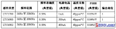

目前在市场上有 3 种RPO:
在2001 年 LTC1799 上市之后,又有了 LTC6900 和 LTC6902。LTC6900 功耗减小了一半,但是以牺牲频率范围为代价。LTC6902 则是为多相电源同步而准备。

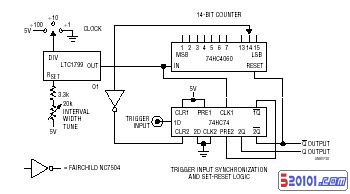

RPO 的宽频率范围使其能用在多种定时电路中。RPO 器件的宽范围、微小占板面积和低功率以及几乎完全不受振动影响的特色,使其成为实现灵活精确定时功能基本构件的理想选择。图3显示的是一个间隔发生器,在 800 纳秒到 16 秒范围内 (也就是20 x 106 : 1动态范围!) 准确度为 1%,当添加另外的计数器,范围还可以扩展。这个电路的间隔准确度和稳定性几乎完全由 LTC1799 的编程电阻确定,调整起来非常方便。

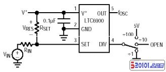

RPO 应用的一个自然延伸是用外部电压设置频率,从而构成一个压控振荡器 (VCO) 。实现 VCO的一种方法是将电流导入或导出 SET 引脚。图 4 显示的是怎样通过连接第二个电阻 RIN 和接地基准电压源 VIN 来实现这一概念。VIN 的值将控制这个振荡器的频率。
图4 : 压控振荡器(VCO)
使用这种技术可以在大约2:1 的频率范围内保持极佳的线性度。在 LTC6900 的速度能响应 VIN 的情况下,这个电路的调制带宽是 25kHz。

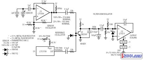

湿度可能是最难于测量的环境参数了。Jim Williams 设计的一个新方法在AM外差电路中采用 RPO 作为电容性 RH 传感器接口(图5b)。这个传感器用来控制一个可变振荡器,它与 LTC1799 RPO 提供的基准频率相混合。
图5b: 湿度传感器
输出端解调出的差频是对应于0 ~ 100% RH的0 ~ 1kHz信号。在这种应用中采用一个 RPO 使校准成为较容易的事。而且,既然这个电路允许传感器的一条引线接地,所以噪声可以降到最低。这个电路的误差大约是 400ppm/°C,并在 4.5V 到 5.5V 范围内提供 < 1% 的 PSRR。

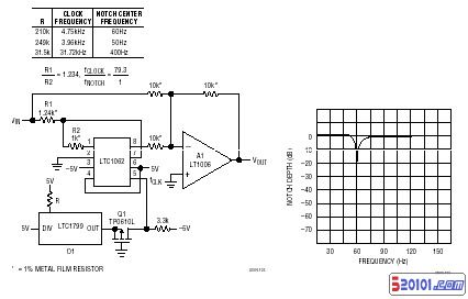

开关电容滤波器通常需要一个非标准的或甚至可调的基准频率。因为滤波器响应会随着这个频率变化,所以基准源在时间、温度和电压变化时保持稳定是至关重要的。
RPO天生适合这种应用。图6说明一个简单的精确 60Hz 可调凹陷滤波器。LTC1062和运放实现滤波功能,而 LTC1799 提供基准时钟,常见的凹陷频率列在表中。这个电路不仅灵活,而且还提供很高的性能,在凹陷频率处和斜率很陡的地方,衰减超过 45dB。
