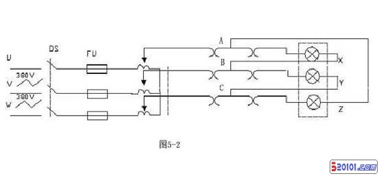

1. 三相负载星形联接(三相四线制供电)
按图7-1线路组接实验电路,即三相灯组负载以三相自藕调压器接通三相对称电源,并将三相调压器的旋柄置于三相电压输出为0v的位置(即逆时针旋到底的位置),经指导老师检查合格后,方可合上三相电源开关,然后调节调压器的输出,使输出的三相线电压为220v,并按以下的步骤完成各项实验,分别测量三相负载的线电压、相电压、线电流、相电流、中线电流、电源与负载中点间的电压,将所测得的数据记入表7-1中,并观察各相灯组亮暗的变化程度,特别要注意观察中线的作用。

2. 负载三角形联接(三相三线制供电)
按图7-2改接线路,经指导教师检查合格后接通三相电源,并调节调压器,使其输出电压为220v,并按数据表格的内容进行测试。
图7-2
