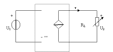

1.测量受控源VCVS的转移特性U2=f (U1)及负载特性U2=f (IL), 实验线路
如图11-1。U1为可调稳压电源,RL为可调电阻箱。
VCVS
图 11-1
(1)固定RL=2KΩ,调节稳压电源输出电压U1,测量U1,及相应的U2
值列表
V 1 (V) | 0 | 1 | 2 | 3 | 4 | 5 | 6 | 7 | 8 |
V 1 (V) |
方格纸上绘出电压转移特性曲线U2=f(U1) , 并在其线性部分求出转移电压比µ。
(2)保持U1=2V,调节可变电阻箱RL阻值,测量U2及IL,绘制负载特性曲线U2=f (IL)。
RL(KΩ) | 50 | 70 | 100 | 200 | 300 | 40 | 500 | ∞ |
V2(v) | ||||||||
IL(m A) |
2. 测量受控源VCCS的转移特性IL=f (U1)及负载特性IL=f (U2)。
实验线路如图11-2。
VCCS
图11-2
(1) 固定RL=2 KΩ,调节稳压源输出电压U1,使用在0~5V范围内取值。
测量U1及相应的IL 值,绘制IL=f (U1)曲线,并由其线性部分求出转移电导gm.
U2(v) | 0 | 0.5 | 1.0 | 1.5 | 2 | 2.5 | 3 | 3.5 |
IL(m A) | ||||||||
(2)保持U1=2v,令RL从大到小变化,测出相应的IL及U2,绘制IL=f(U2)
曲线。
RL(KΩ) | 50 | 20 | 10 | 8 | 4 | 2 | 1 |
IL(m A) | |||||||
U2(v) |

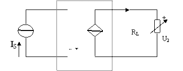

3.测量受控源CCVS的转移特性 U2=f (IS)及负载特性U2=f (IL)实验线路如图11-3。IS为可调恒流源,RL为可调电阻箱。
CCVS
图 11-3
(1)固定RL=2 KΩ,调节恒流源的输出电流IS,使其在0.05~0.7m A范围内取8个数值,测量U2值,绘制U2=f (IS)曲线,并由其线性部分求出转移电阻rm.
IS(m A) | ||||||||
U2(v) |
(2) 保持IS=0.5m A,令RL从1KΩ增至8KΩ,测出U2及IL值,绘制负载特性曲线U2=f (IL)。

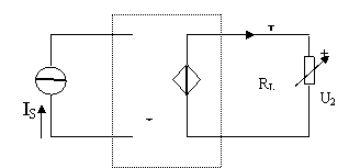

4. 测量受控源CCCS的转移特性 IL=f (IS)及负载特性IL=f(U2).
实验线路如图11-4
CCCS
图11-4
(1) 固定RL=2 KΩ,调节恒流源的输出电流IS,使其在0.05~0.7m A范围内取8个数值,测出IL值,绘制IL=f (IS)曲线,并由线性部分求出转移电流比α。
IS(m A) | ||||||||
IL(m A) |
(2) 保持IS=0.5m A,令RL从0,100Ω,200Ω增至80 KΩ,测出IL值,绘制IL=f (U2)曲线。
RL(KΩ) | ||||||||
U2(v) | ||||||||
IL(m A) |
