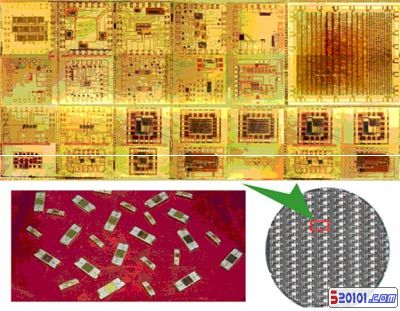

下图是其MPW服务的一个示例,图中右下角的圆型是一个完整的6晶圆,用方框标出的矩形部分为MPW加工服务机构拼接后得到的中间数据,方框中的小矩形为不同设计公司设计的不同芯片。方框内部放大后如图1的上半部分所示。图中左下角是封装后的集成电路芯片。实际加工时是将拼接后的矩形作为一个(虚拟)芯片,再进行流片制造。按照集成电路加工线的要求,通常一次加工必须制造一定数量的wafer(通常大于5片),因此一次MPW加工可以提供给设计公司足够多数量的样片。
