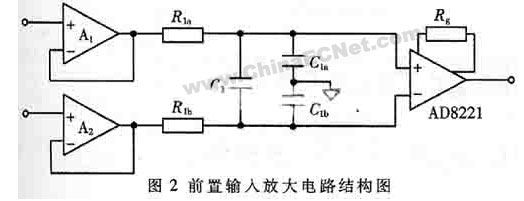

前置级主要考虑噪声、输入阻抗和共模抑制比三项的影响。这里设计的电路由三部分组成:输入缓冲、高频滤波和仪用放大器。电路结构图如图2所示。
输入缓冲器由于采用了直接的电压负反馈设计,理论上输入阻抗为无穷大,有效地将人体与电路系统隔离,去除了信号源内阻高且不稳定的影响。
由R1a、R1b、C1b、C2组成的低通滤波器网络可有效地去除高频电磁噪声的影响。电路的差模信号截止频率BWDDFF和共模信号截至频率BWCM如式(1)、(2)所示,其中,R1a、R1b、C1a、C1b必须精确相等,C2>10C1。一般来讲,仪用放大器对于高于20kHz的信号已经没有了共模抑制能力,该网络的使用可以使仪用放大器更有效地工作。
仪用放大器因为其经典的三运放结构而具有较高的输入阻抗和共模抑制比,并且只需外接一个电阻即可设定增益,在生物信号处理领域被广泛地应用。这里选用的AD公司的AD8221是最新的一款型号,比通用的AD620在各方面的性能都要高一个数量级。另外由于极化电压的存在,为了避免电路的饱和,前置放大电路的增益必须在数十倍之内,不能过大。

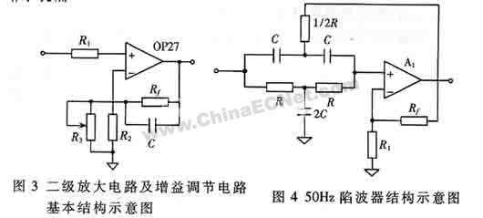

二级放大电路在结构上和增益调节电路类似,都是由运放接成电压负反馈的形式。前者进行信号的放大,而后者控制整体电路的增益,最大可达120dB。其结构示意图如图3所示。这里,运算放大器选用OP27,而且运用电压串联负反馈结构。其优点是结构简单,具有如下不可替代的优越的性能:(1)输入等效阻抗大,Ri=(1+AF)rid,输出等效阻抗小,Ro=ro/(1+AF),其中,rid为运放的输入阻抗,ro为输出阻抗。不仅完成了信号的放大作用,而且还起到了缓冲器的作用,有效地隔离了前后级的模块,不用额外增加阻抗变换器和匹配模块;(2)电容C的使用使整个模块具有了低通的功能,不仅可以去除信号中的高频干扰,还由于其超前补偿作用,对有效信号中的高频部分进行了相位补偿。通过合理的设计,电路频率段的相位将变化平缓。上位提及的神经信号是一种类脉冲形状的信号,信号形状不发生明显的畸变,在对其进行时域处理时有着积极的意义。
50Hz工频陷波器采用典型的有源双T陷波网络的方案,取Q=2.5,可有效去除信号中的工频干扰。其结构示意图如图4所示。

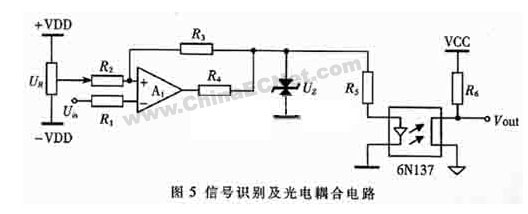

神经信号是一种类脉冲的模拟电信号,将此信号传输到后续的数字电路前,需先将其规整成标准的方波信号。这由信号识别电路来完成,该电路由一个滞回比较器构成。为了保证安全以及防止模拟和数字电路之间的干扰,光电隔离电路也是一个必不可少的模块。信号识别及光电耦合电路如图5所示。
滞回比较电路是一种由运放构成信号正反馈的结构,抗干扰能力强,阀值可由UR根据实际情况调整,电路的阀值由式(3)、(4)给出。另外,由于信号的有效频率可达10kHz,所以光电耦合器的速度是一项重要的指标,这里选用6N137光电耦合器。

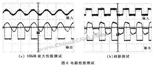

电路调试完成后,利用函数发生器产生标准的信号,对电路进行一系列的性能测试。由上文讨论可知,神经信号是一种类脉冲的微弱模拟电信号,故电路的放大性能和相移特性是测试的着重点。图6中(a)、(b)分别为信号放大性能和相位偏移测试的结果。函数发生器产生500mV/1kHz的正弦标准信号,经过两次40dB衰减得到50μV/1kHz的测试输入信号,以此来测试放大性能。由图可知,电路将信号有效地放大了100dB。相位偏移测试由函数发生器产生的1kHz方波模拟神经信号进行。如果系统对信号各频段的相移显著不同,则非常容易引起信号形态的畸变,如要对信号进行时域处理,这是非常不利的。从结果可得,除了信号中的高频分量不属于有效的频率段而被滤除外,信号整体的相移平稳,保持了原有的形态,经过识别规整后可在时域中完整重视。
由以上的讨论可知,文中提出的电路有效地解决了神经信号调理的问题,电路系统地解决了神经信号调理的问题,电路系统实用可靠。目前已经完成了可提取神经信号的植入式电极的研究,利用文中的电路,将继续开展临床实验等研究工作。
