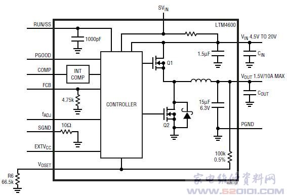

概述:LTM4600是LINEAR公司生产的一款10A微型降压式DC/DC电路。它的输入电压范围为4.5~20V;输出电压范围为0.6-5V;输出电流可达IOA(峰值电流可达14A);模块可以并联使用,如两个模块并联,输出电流可达20A;输出电压精度为±1.5%;超快速响应;效率可达90%左右;内部有软启动电容器,并可外接电容以增加软启动时间,有关闭电源控制,在关闭状态时耗电15μA;有电源工作状态指示输出;电流型控制;无铅封装;内部有过压保护及可选择的短路关闭定时器;小尺寸、低剖面高度;工作温度范围为-40-85℃。它采用贴片式104个引脚网格式阵列封装的降压式同步整流DC/Dc模块。它的外廓尺寸仅15mm×15mm×2.8mm。

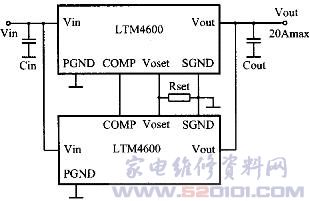

2.模块并联应用时的RSET的计算(参看图2) 当为增加输出电流,将几块模块并联应用时,RsET的计算如下:
Vout=0.6V{[(100kΩ/N)+=RsET}/RsET},式中N为并联的模块数。
两块模块并联时的RSET连接如图2所示。

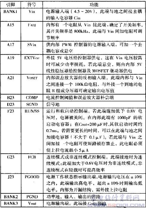

3.增加软启动时间的外接电容器Css—EXT。的计算LMT4600内部有1000pF‘软启动电容器,在Cout=200μF时,软启动延迟时间约0.7ms。若需加长软启动时间,可在RuN/SS端与GND之间加接一电容css_ExT。其延迟时间与css_EXT的关系为:tDELAT=(1.5V/1.2μA)(Css_ExT+1000pF),一般,Css_ExT+1000pF<0.1μF。
4.Cin及Cout的选择 Cin、Cout是模块的输入及输出电容器,它的电容量及等效串联电阻(ESR)对电源性能量有很大影响。
Cin可采用两个容量为10μF,耐压为25V的x7R或X5R介质的多层陶瓷电容器(MLCC),它具有很好的高频特性,及较低的ESR;再并联一个低ESR的OS-CON型固态铝电解电容器,容量为150μF,耐压为35V(采用P0scAP型电容器更佳)。
Cout的容量要大于200μF的低ESR电容器。另外,还需要并联几个MLCC,可进一步减小。ESR,从而减小输出纹波电压及改善动态性能。凌特公司建议采用一个330—470μF低ESR的OS—CON型固态铝电解电容(或:POSCAP电容器)再并联66~200μF的ML,CC(几个MLCC并联),可参看应用电路图4及图5。
5.EXTVcc的连接LTM4600内部有一个5v线性稳压电源(由Vin供电),给内部控制器及MOSFET驱动器供电。该内部5v稳压电源供电约18mA。则其损耗PLOSS与Vin大小有关:
PLOSS=18mA(vin-5V),如果'Vin较大时,则PLOSS较大。
如果系统中有5v电源,用系统中5V电源输入EXTVcc,则可减小模块的损耗。只要外接5V电源(>4.75V),内部5V线性稳压电源就关闭。EXTVcc不要超过6V,并要保证EXTVcc电压<Vin。
6.关闭模块电源的连接在RUN/SS端加上小于0.8V电压时,电源被关闭,采用图3的外接一小功率MOSFET,在栅极加高电平时,MOSFET导通,电源被关闭。

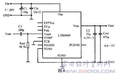

1.输入5-20V、输出1.5W10A电路一种输入5~20V、输出1.5V/IOA的电源电路如上图4所示。输入电容器采用150μF固态铝电解电容器并联两个10μF的MLCC(耐压可根据Vin来选取,耐压大于1.2-1.5倍的Vin)。输出电容器采用470μF,4v固态铝电解电容器并联3个22μF/6.3V的MLCC。
输出电压是1.5v,所以,RSET采用精度1%的66.5kΩ电阻。
C3是加速电容,可改善动态响应。若需要其它输出电压时可改变RSET即可o

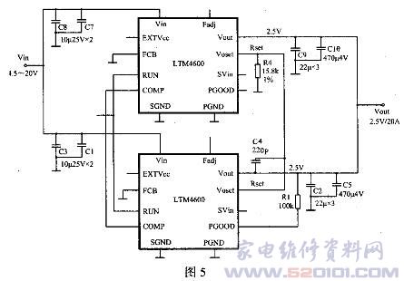

2.两块LTM4600并联电路两块LTM4600并联电路如图5所示。输入电压4.5~20V,输出电压2.5V,最大输出电流可达20A。
RSET按并联模块公式计算得15.789kΩ,可取15.8kΩ电阻。
在两块LTM4600并联时,两块模块之问的输出电流会有一些差别,如图6所示。图6的条件是,vin=12V、Vout=2.5V、Ioutmax=20A。

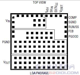

1.为减小PCB走线的损耗及加大散热效果,vin、Vout及PGND的走线必须很宽,MLCC尽可能接近vin及Vout与GND,以减少高频噪声。SGND与PGND仅一点连接。另外,引脚组的各焊点都要焊上。
