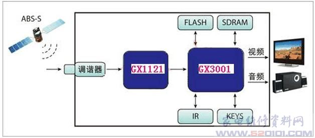

概述:GX1121是杭州国芯科技开发的国内首款支持中国先进广播系统(卫星)(ABS-S)的卫星信道接收芯片,采用0.13微米工艺,高度集成从基带模拟信号采样到MPEG码流输出的完整功能,实现ABS-S传输的数字视音频及数据内容的解调与信道解码,可用于卫星机顶盒和卫星调谐器集成。它按照国标ABS-S设计,由针对I路和Q路的双10比特高精度A/D,QPSK/8PSK解调,信道均衡,LDPC解码,TS输出等部分构成,在恶劣条件下提供良好的接收性能,并提供灵活易用的用户接口,能为直播星数字机顶盒及调谐器厂家提供优异的解决方案。

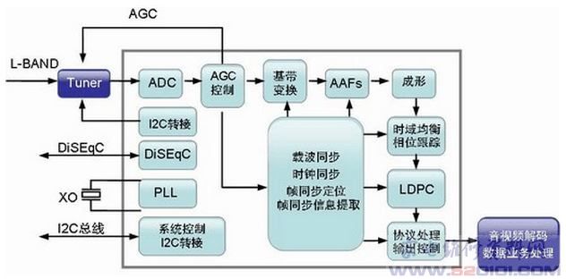

二、GX1121功能和特性
* 支持ABS-S广播模式(QPSK/8PSK)和LDPC信道纠错码
* 内部集成高精度双10bitADC,IQ不平衡补偿
* 支持ABS-S定义的所有滚降因子:0.20/0.25/0.35
* 支持如下LDPC码率:
* QPSK:1/4,2/5,1/2,3/5,2/3,3/4,4/5,5/6,13/15,9/10
* 8PSK:3/5,2/3,3/4,5/6,13/15,9/10
* 支持导频模式,导频长度自动识别
* 高性能的均衡器,有效消除回波干扰
* 先进的电源管理,典型功耗:<200mW
* 准确的信号强度和信号质量指示方便卫星天线调整
* 灵活可配的TS输出端口
* 支持DiSEqC2.2
* LQFP100封装
* 3.3V/1.2V供电
