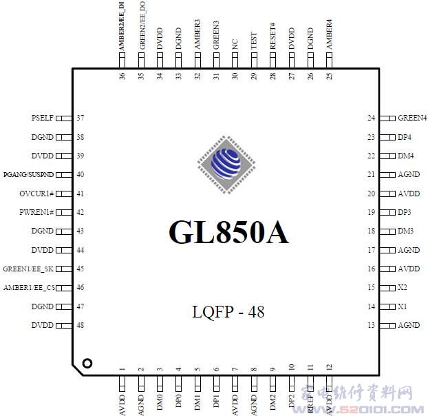

一、GL850A引脚功能排列
1.48脚封装

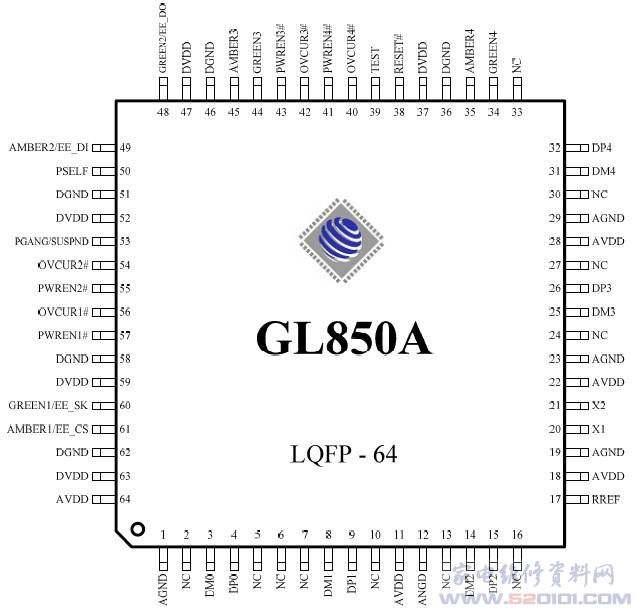

2.64脚封装引脚排列

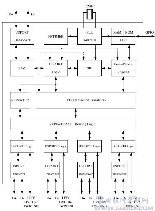

三、GL850A功能和特点
1、遵从USB2.0版本协议
2、单片8位微处理器
3、单一事务译码器
4、每个下流端口支持双色状态指示,以自动和手动模式顺应USB2.0版本
5、支持个体和群体两个电源管理模式,及下流端口过流检测
6、顺应总线电源要求
7、在自供电和总线供电两者间自动切换
8、集成了USB2.0收发器
9、与外部的12M晶体构成内嵌的PLL
10、3.3V工作电压
11、为USB信号内嵌有串行电阻和为上流USB信号内嵌有上拉电阻
12、用低回传率控制改善输出器件以便EMI降低
13、内部电源跌落检测以便ESD保护
四、GL850A中文引脚功能说明
| 引脚 | 名称 | 功能 | 类型 | ||
11,18,22,28,64 |
AVDD |
3.3V模拟供电 | P | ||
1,12,19,23,29 |
AGND |
模拟地 | P | ||
37,47,52,59 |
DVDD |
3.3V数字供电 | P | ||
36,46,51,58,62 |
DGND |
数字地 | P | ||
2,5~7, 10,13,16, 24,27,30, 33 |
NC |
不连接 | |||
39 |
TEST |
测试端 | I |
38 |
RESET# |
复位 | I |
20 |
X1 |
12M晶体输入 | I |
| 21 |
X2 |
12M晶体输出 | O |
3,4 |
DM0,DP0 |
USPORT0端口USB信号 | IO |
8,9 |
DM1,DP1 |
USPORT1端口USB信号 | IO |
14,15 |
DM2,DP2 |
USPORT2端口USB信号 | IO |
25,26 |
DM3,DP3 |
USPORT3端口USB信号 | IO |
31,32 |
DM4,DP4 |
USPORT4端口USB信号 | IO |
17 |
RREF |
680欧基准电阻 | IO |
56,54, 42,40 |
OVCUR1#~4 |
过流检测 | I |
57,55, 43,41 |
PWREN1#~4 |
电源使能输出 | O |
60,48, 44,34 |
GREEN1~4 |
绿LED指示器 | O |
61,49, 45,35 |
AMBER1~4 |
黄LED指示器 | O |
50 |
PSELF |
自供电和总线供电选择 | I |
53 |
PGANG/SUSPND |
个体群体供电模式输入,芯片工作模式输出 | IO |
