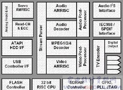

二、AML3278功能和特点
1、高集成度
2、MPEG1/2解码
3、MPEG4解码
4、视频处理
5、TV信号编码
6、图形处理
7、音频解码
8、音频后加工和输出
9、音频输入
10、前端载体界面和控制
11、前端载体读通道
12、支持前端激光射频信号
13、USB界面
14、IDE硬盘界面
15、主CPU子系统
16、1.2~3.3V电源供电
