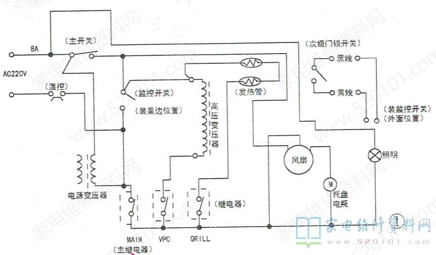

接修一台格兰仕D8023CTL-K4型微波炉,上电后按键操作正常,风扇与托盘电机运转,显示屏倒计时正常,结束时显示"END"字符,但食物不热。根据维修经验,此故障多出在炉门连锁开关上,而且多因次级门锁开关(副)不良引起。该机的炉门连锁开关控制电路如图1所示。
