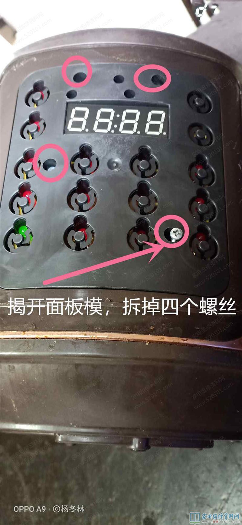

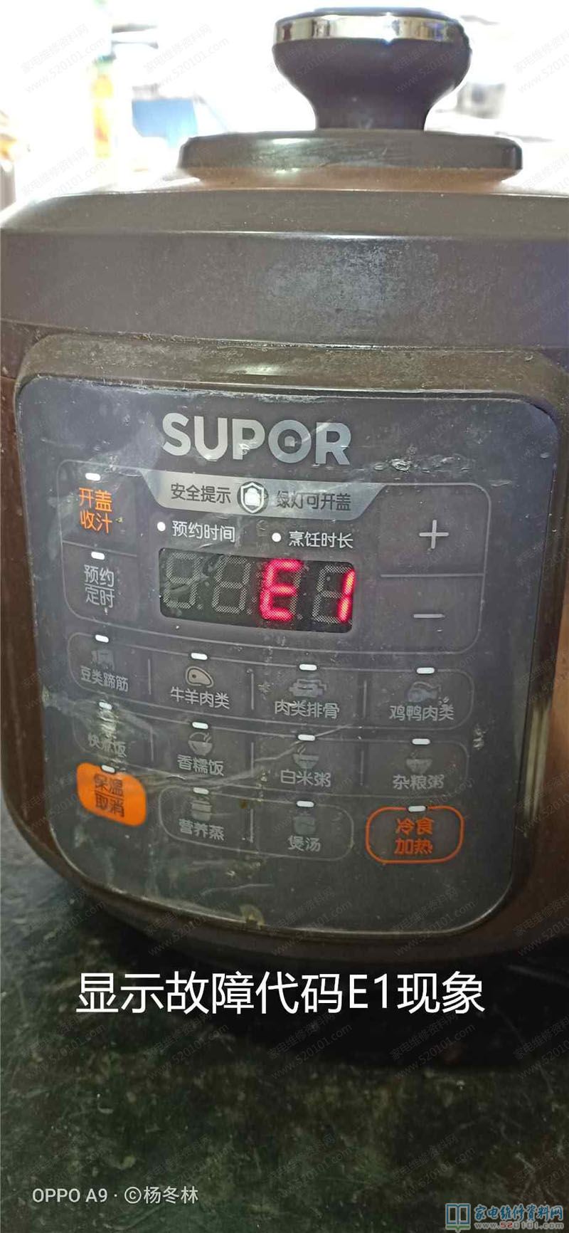

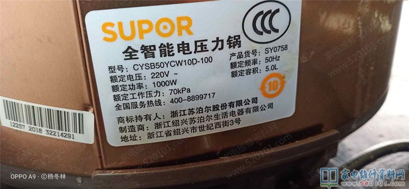

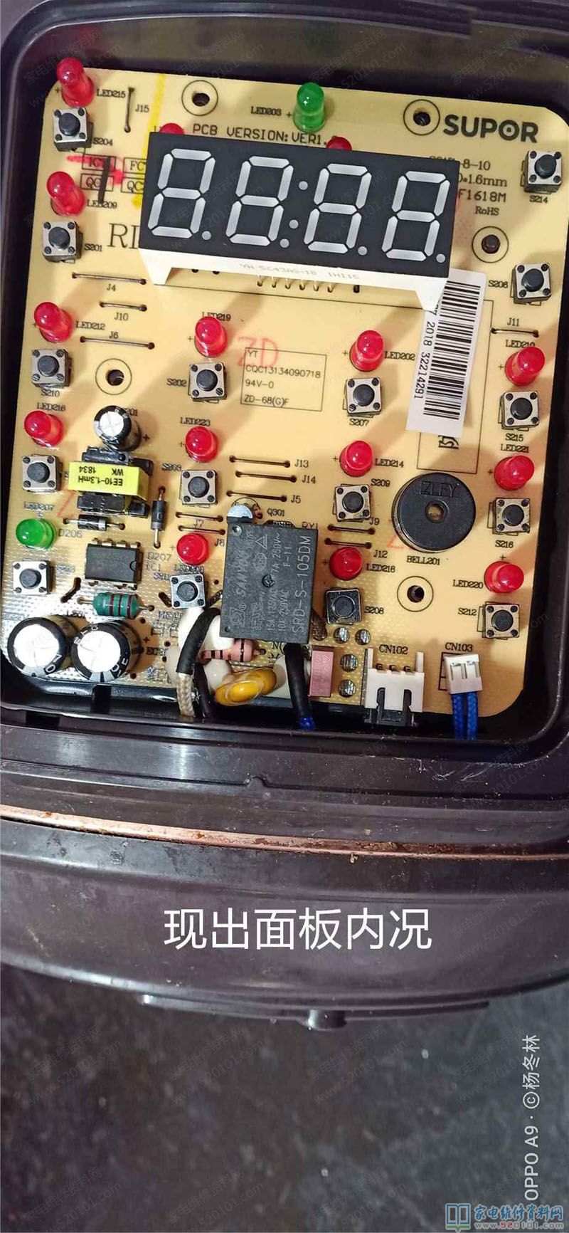

客户送来一台苏泊尔CYSB50YCW10D-100全智能电压力锅来我维修部,故障现象是通电启动立即显示E1故障代码,由于这种电压力锅电路板装在面板上,所以要先揭开面板模,才能取出电路板,如下图所示。

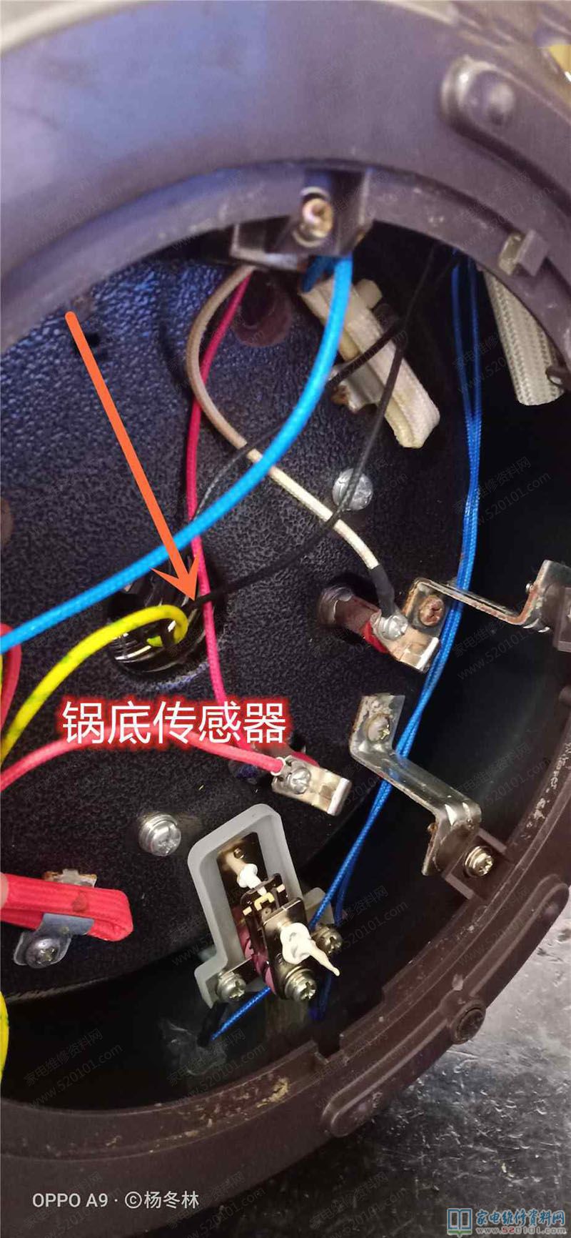

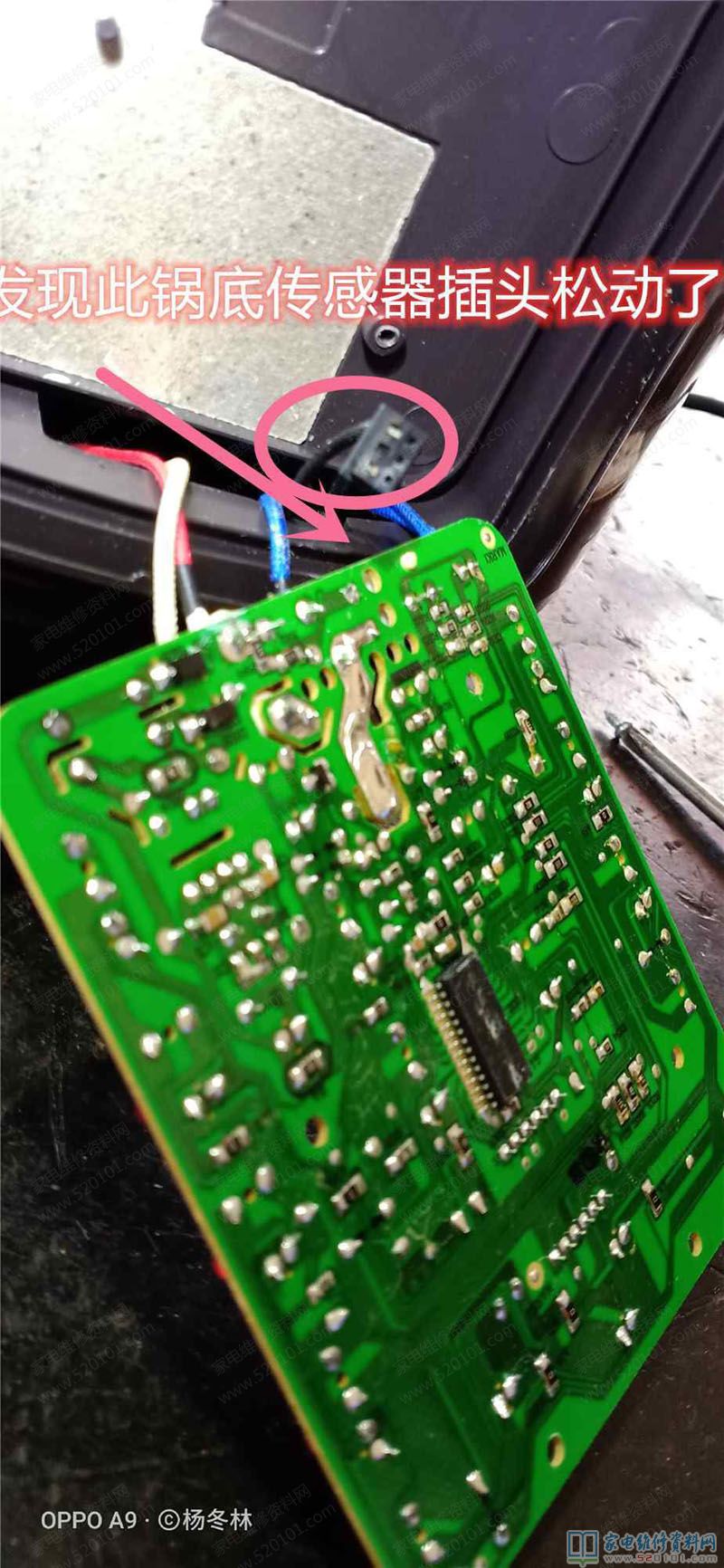

翻转电路板时,发现锅底传感器插头松动了,相当于感应器开路了,所以才显示E1情况。
实测锅底传感器是180K正常(由于环温底引起阻值增大,事实是环温25度100K的感应器)

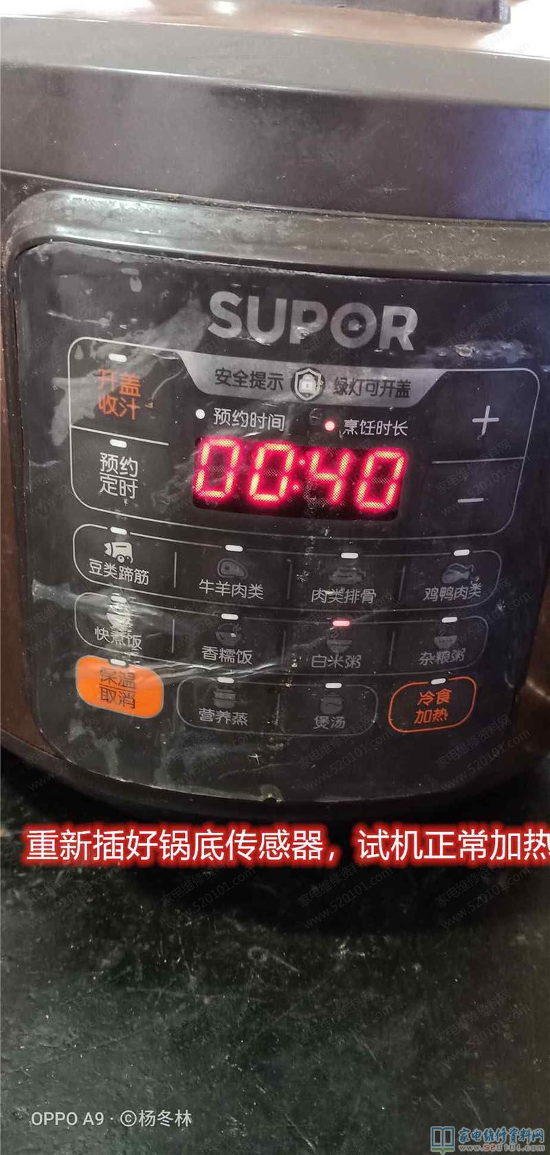

重新插上锅底传感器接头,上电试机正常加热。
