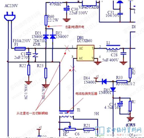

1、取下线盘,首先更换烧坏的保险,用刀从下图的两处画“X”的任一处切断,在切断的断口上用灯泡跨接起来。注:这样做的目的是使灯泡的点跨过伏电源和电流检测电路,避免伏电源和电流检测受灯泡的影响。
2、插电试机。观看灯泡此时应该不能发光,哪怕是微红也不行,测5UF电容上的电压是否正常,这个电压是潘丹标准不是某一定值,它的电流应该按下述方法计算:
5UF电容的直流电压≥整流桥接灯泡断点以后的交流电压+45V
若测得的电压与上述公式不服,应代换5UF电容,必要时拆下电容测量容量。若灯泡发光,应检查整流桥和5UF电容,直到灯泡不发光为止。

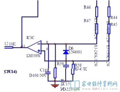

5、此时接上线盘,但还不能加锅试机,以免引起误码判,应先测一下同步电路的两路取样电压是否正常,判断标准是:一路从IGBT管有D极上(就是中间脚)经电阻后取样的电压会加到LM339上,这是 LM339的内部的一个比较器的同相输入端(大部分机器是9脚),另一路从线盘的300V电压端经电眼取样后也加到LM339上(大部分机器是8脚),这是LM339的内部的同一个比较器的反相输入端,它们的电压规律是同相输入端电压比反相输入端电压高0.2V-3V为正常,也有极少部分机型例外。相差可达2-3V。如果正常,再测一下这个比较器的输出调14脚应为高电平。如下图就是,若都正常,进入下一步。
