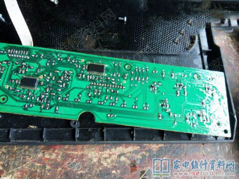

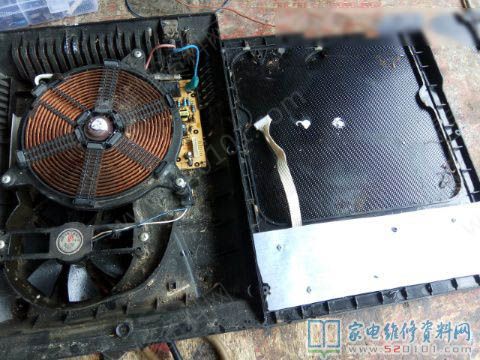

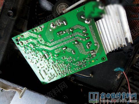

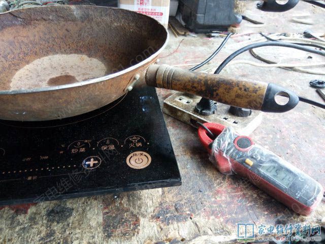

接修一台客户送来的电磁炉,拆开盖发现大管击穿了,保险管烧坏了,换大管后,测量其它没有发现有问题,那为什么会烧大管了?个人分析原因是主板漏电回潮,于是把主板用香蕉水清洗一下,上绝缘漆2遍,上过绝缘漆的主板金光发亮,试机一切正常。
