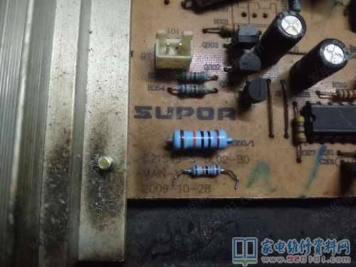

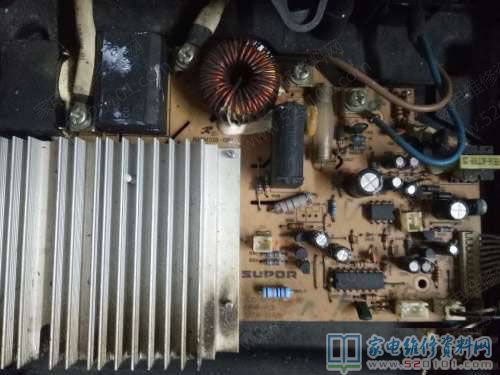

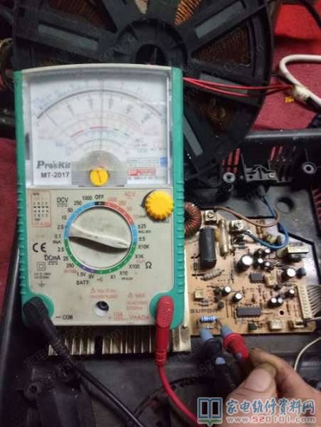

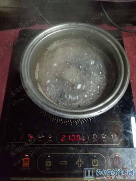

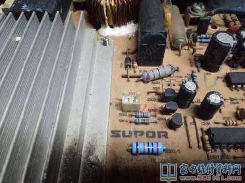

一下无头绪了,抽一根烟后,换思路了,查大电阻,果然查到 R350电阻(180K)无穷大,手头无180K的,找了一个200K的大功率电阻更换后,上机加热正常了,像这种小功率大电阻的电阻我比较少修,感觉与我更换的电阻对比起来好小的感觉。

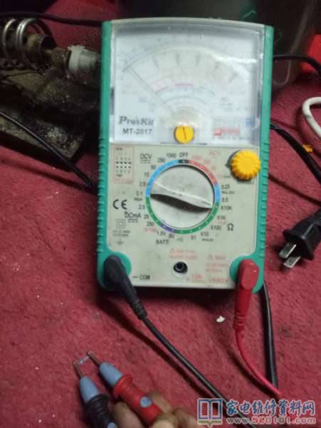

备注:因200K电阻已焊上电路板,就不再焊下来测量拍照,直接在路测量。
