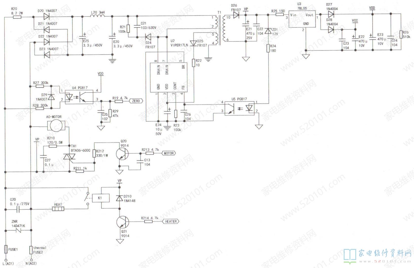

苏泊尔面包机电源板电路原理图
