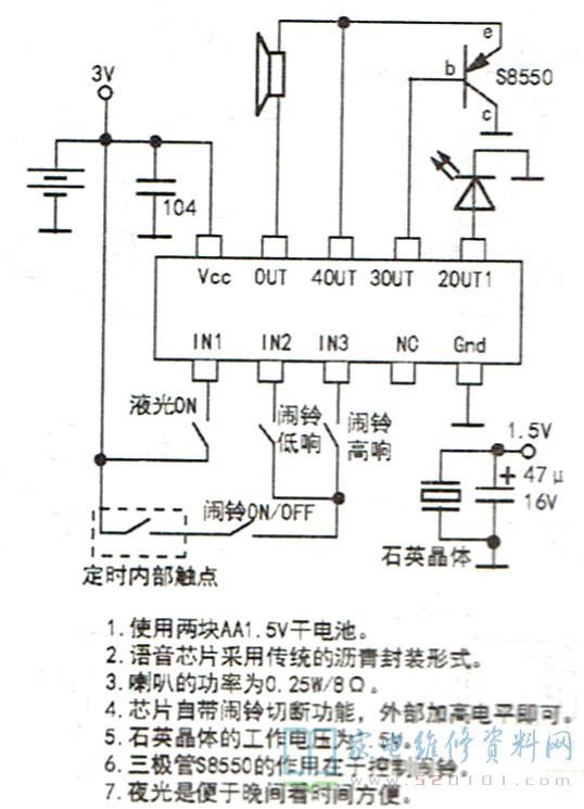

康巴斯电子石英钟电路原理图
2022-12-18作者:许崇斌2224评论
