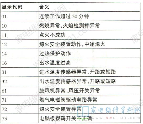

能率燃气热水器故障代码
2022-11-18作者:孔德因1387评论
