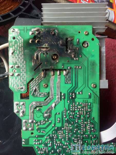

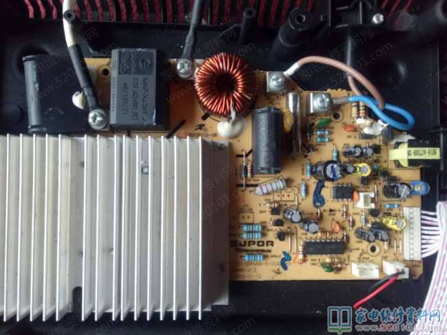

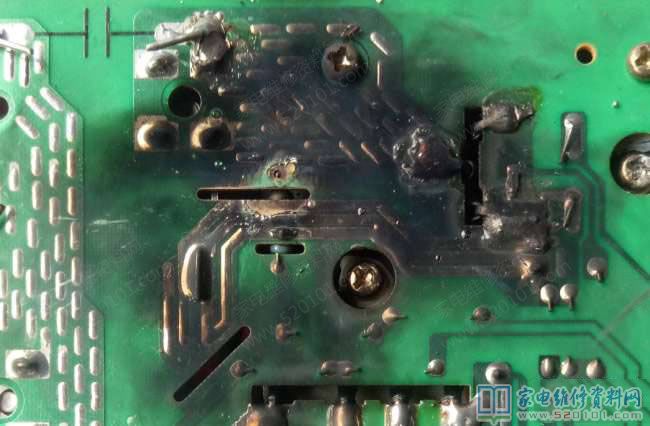

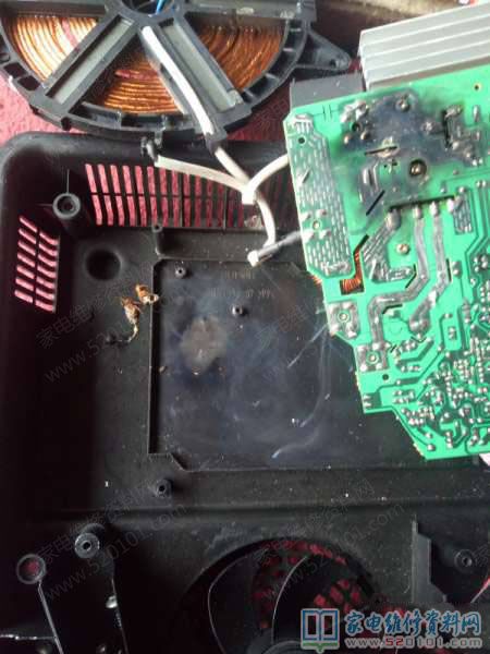

打开电磁炉后,正面看着还行,把背面也打开后,后面炸黑的一塌糊涂的,仔细检查后,板子的保险管炸了,整流桥短路了,不过在路测量IGBT还坚强的活着,让我省了一个IGBT,非常不错。当然还有个小问题,背面的检测电阻位置的铜箔炸飞了,测量电阻后,电阻是好的。

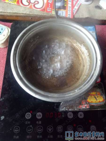

已检测完毕,清理机子,更换保险管+整流桥堆+延长检测电阻的脚并补焊到原来的电路中,这几个步骤做完,上电试机,加热正常了。

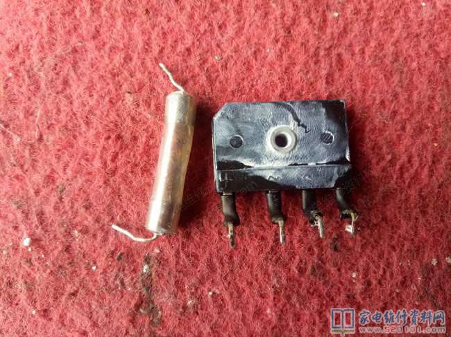

主板烧掉的 保险管与整流桥
需延长脚补焊到主板电路的电阻
正常加热图
