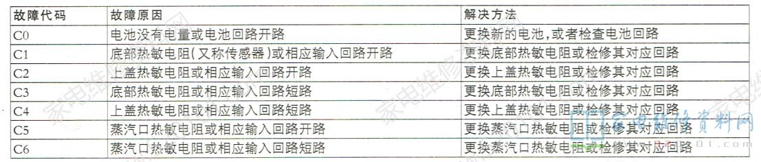

当SKG智能电饭煲内部传感器异常时,面板上的全部发光二极管一起闪烁,并在LCD屏中显示故障代码,这时所有按键无效。
