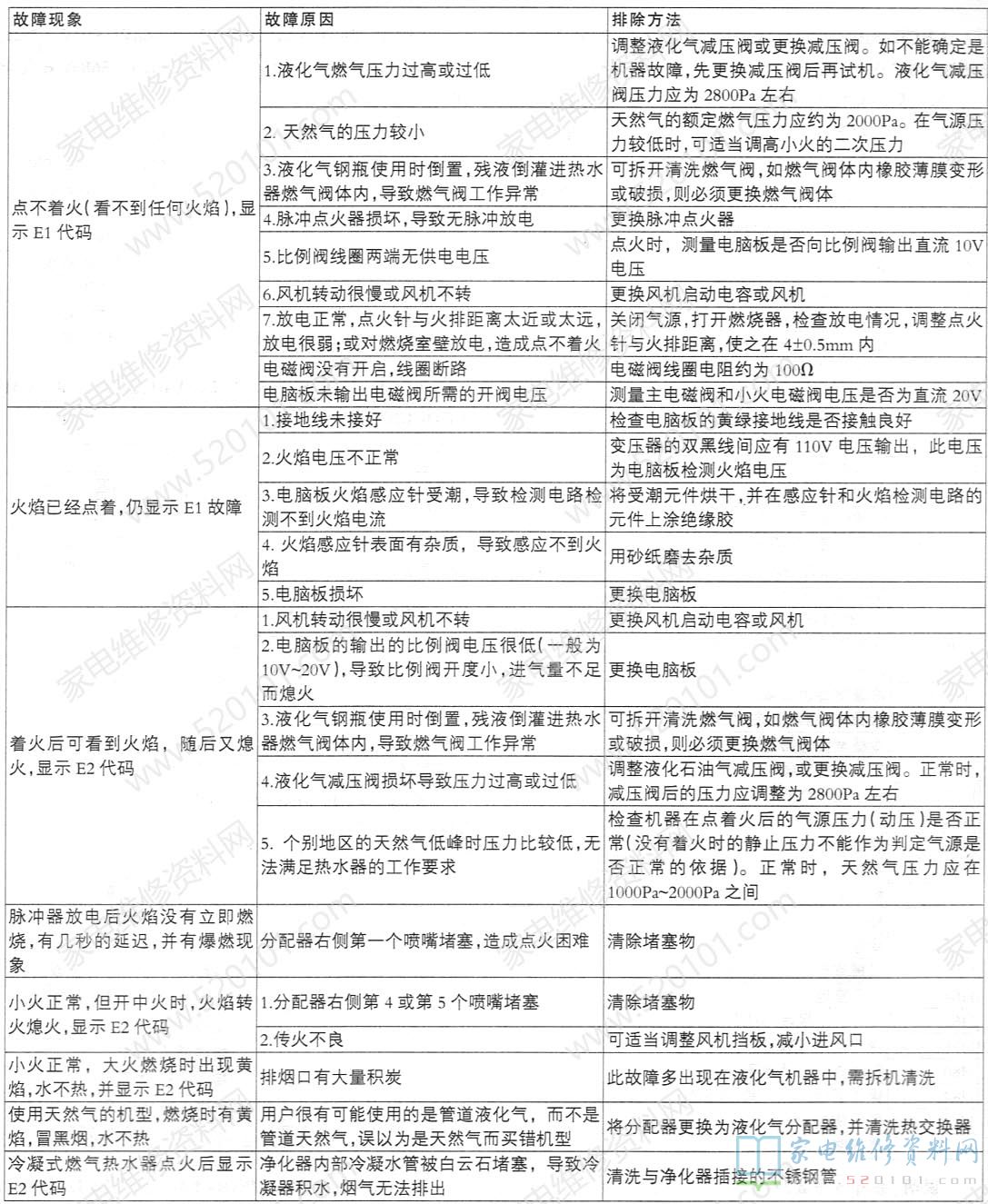

海尔燃气热水器故障代码表
2022-10-26作者:刘斌2384评论
