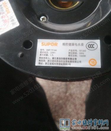

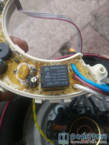

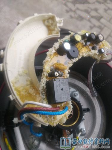

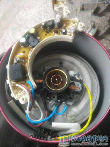

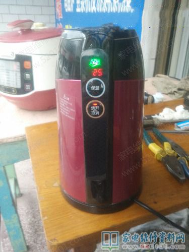

接修一台苏泊尔SWF17S16A电水壶,故障表现为显示操作正常不加热故障,打开底盖目测判断继电器坏,但此继电器被胶灌注,一时也难以代换,况且只是推断还不是确诊,保险起见还是按步就班,拆开手柄查电控加热驱动信号随烧水指令有5∨输出,果断拆下换上个15A的继电器装上试机正常(原机10A/250V继电器,1300w发热底盘)。

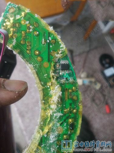

因此板采用贴片七脚非隔离稳压电源芯片,为了日后能维修此电源部分,完工后特意掀去芯片上面的灌胶,查看丝印为SC1117DG。
