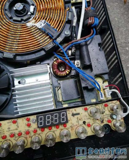

电磁炉维修是最怕爆损IGBT 管故障——美的MC-SF2012 型
每当客户送修电磁炉被确诊为爆损、屡损IGBT 管故障时,人们时常总感到惊讶!有时甚至还感到束手无策的“棘手”,所以很多维修部就以换板,或其他理由就婉言谢绝拒修了!其实这样处置是另有原因:由于部分维修工,对电磁炉各电路缺乏基础知识的了解及研究,按步就搬进行维修,结果在维修过程中若出现屡损高额昂贵的IGBT 管。那么,不但挣不到报酬,反而还要赔老本,所以对维修屡损、爆损IGBT 管的故障就望而却步。
其实,笔者认为,维修该类故障并不难!维修前,首先应分清:是人为因素造成,还是元器件受损,或元器件存在质量问题。检修时,可借助万用表的检测宿小故障潜在范围,“对症下药”,维修电磁炉才能真正做到得心应手。

日前,笔者从商场厨具柜购回其他品牌的电磁炉专用炒锅,原想配用于自家的美的MC-PY18B 型电磁炉,回家后,将电磁炉上电开机,将新买的炒锅先试用一下,结果刚放新炒锅,加热油还没冒烟,空气开关(10A)已跳闸保护。将电磁炉后壳打开,发现保险管已发黑,后来用500 型万用表电阻(100 Ω)档检测高压供电电路及LC 振荡电路,其中发现整流桥、IGBT 管均已击穿损坏。更换上受损元件后,将电磁炉上电开机,放入旧锅,试机加热正常。
至此,笔者突然恍然大悟,刚才真正致使爆损IGBT 管原因为锅具配用不当所致。所以,为了确保电磁炉不再损坏,不能再使用该炒锅。另外,若电磁炉锅具选配不当,有时还会出现加热功率不足的故障。

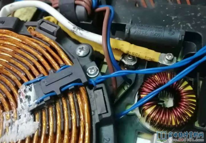

LC 振荡电路实际上是把电能转换成磁能,由IGBT管、加热线圈盘L 及谐振电容C5 组成高频LC 振荡回路,并通过IGBT 管高频开关导通、截止的作用,来实现控制电磁炉的加热功率。
当LC 振荡电路受损时,会致使电磁炉出现爆损IGBT 管、报警不加热及不报警不加热等故障。其维修步骤如下:一台美的2005 年标准通板MC-SH2111 型电磁炉,取下加热线圈盘,将该电磁炉上电待机,用万用表直流电压(50 V)档红表笔(+)接在IGBT 管集电极c 上,黑表笔(-)接在整流桥负极上,将电磁炉上电,此时万用表指针快速从0 V 开始上升至+45 V 后,又回降至+0.6 V 电压,为正常。

(4)将电磁炉上电,当测IGBT 管集电极c 对地为+0.6 V 电压,正常,装上加热线圈盘测IGBT 管集电极c 对地为+305 V 电压,正常。这时,若上电开机,放锅加热,会致使电磁炉出现爆损IGBT管故障,为加热线圈盘损坏所致。
