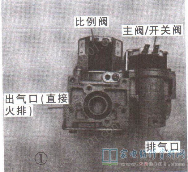

该机比例阀的型号是BL18-011,如图1所示。比例阀的阀芯封闭在壳体内,与线圈完全隔离,阀芯杆一端固定有膜片,膜片另一面安装有永磁铁。电磁阀线圈通电(直流电)后,产生一个直流磁场,因和膜片上的磁铁同极,产生排斥力,从而控制膜片的开度,进而控制下面阀口的锥度,以达到控制燃气流量的目的,即实现功率可调,另外膜片可以起到调节燃气压力的作用,具有一定的稳压性能。由于没有买到同型号的比例阀,所以换上通用阀(型号:PCV-10-02,没有设计安装到机身的固定孔位,其他与原比例阀完全一样),打开水龙头试机,故障排除。

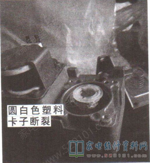

为了一探究竟,笔者拆开故障比例阀,发现阀杆与壳体接触的3个白色圆塑料片卡子,有两个已经断裂,如图2所示。塑料偏移了正常位置,所以阀芯关闭后不能完全归位,致使燃气流量变大,从而导致出水温度过高。
