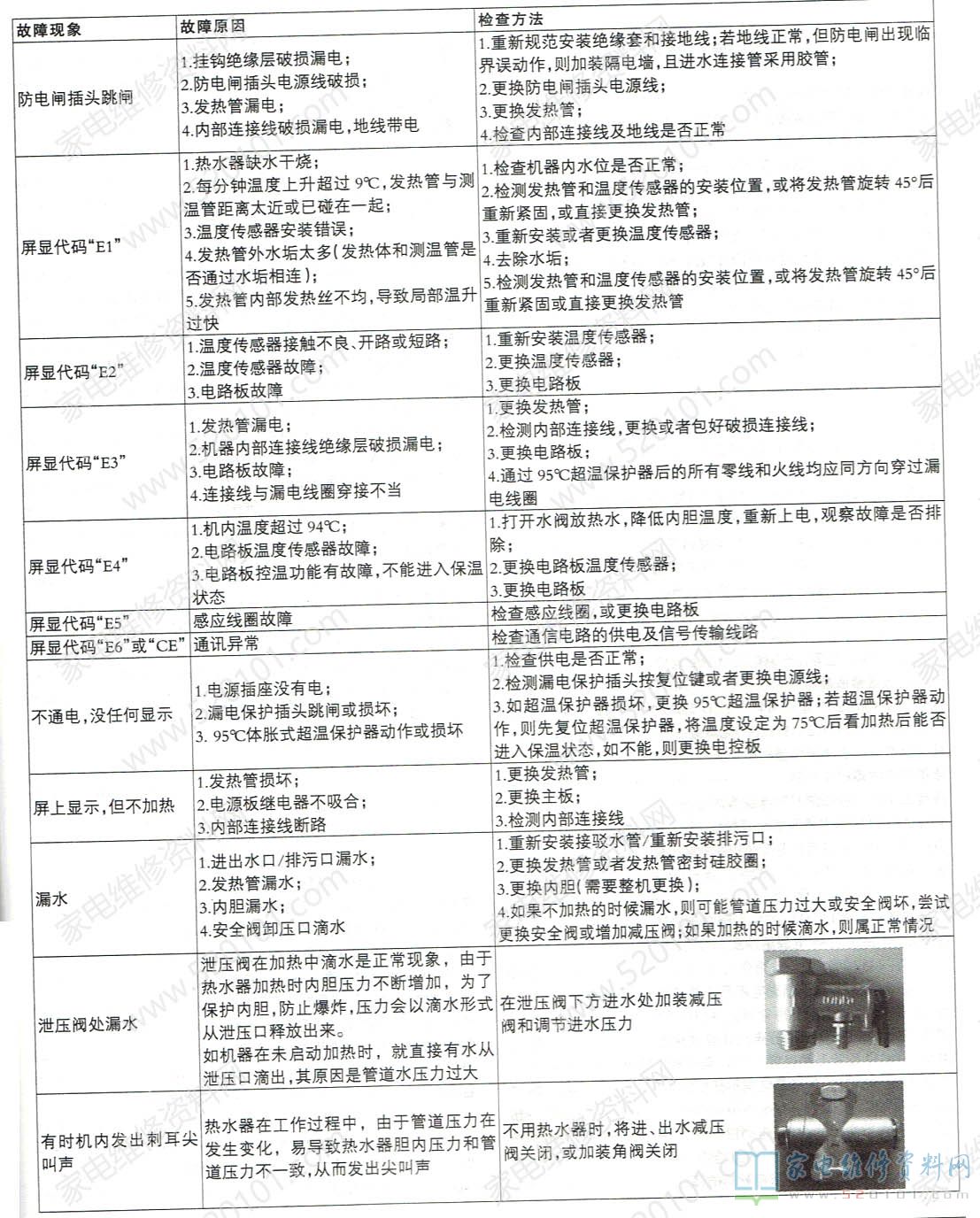

阿诗丹顿电热水器常见故障维修对照表
