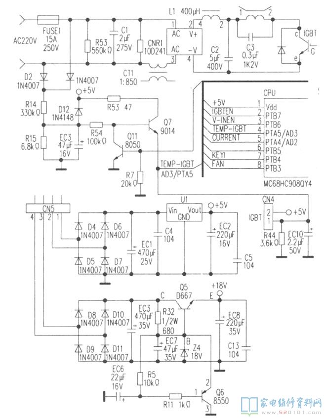

在IGBT管温度检测电路里,检测热敏电阻紧贴安装在IGBT管散热片上面,它采用具有负温度特性的热敏电阻,该阻值的变化间接反映出IGBT管温度的高低。由该热敏电阻与贴片电阻R44(3.9k)组成的温度检测电路经分压后,将输出信号送至单片机CPU芯片④脚,进行自动检测,从而做出相应的实施保护。

检修时,打开机身壳上电待查。用500型三用表直流电压挡测整机三电压,即:(1)高压供电电路滤波电容器C2(5uF/275V)对地+305V电压(正常),(2)低压供电电路滤波电容器EC8(220uF/35V)对地+18V电压(正常),(3)低压供电电路滤波电容器EC2(220uF/16V)对地+5V电压(正常)。相关局部电路见下图所示。
将三用表拨至Rx100挡检测电网电压检测电路及IGBT管温度检测电路,发现放电二极管D12(1N4148)反向漏电明显,造成电磁灶上电开机出现“E6故障代码”或出现“一闪即灭,开不了机”故障。将受损的二极管D12更新后,上电试机加热整机恢复正常。
