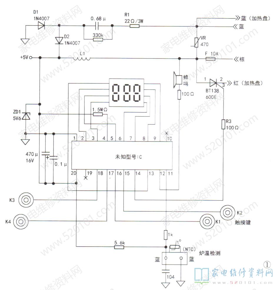

一台龙的LD-YS1812电茶水炉(养生壶),通电后面板指示灯闪亮,按电源键(触摸)无法开机。拆机,观察炉内有明显溢进水痕迹,前面板触摸键处也有水渍,这很可能就是导致触摸键失灵之原因。用酒精棉将面板触摸屏擦拭干净,烘干后装机试验,故障排除。实绘该机电路如图1所示,供参考。
