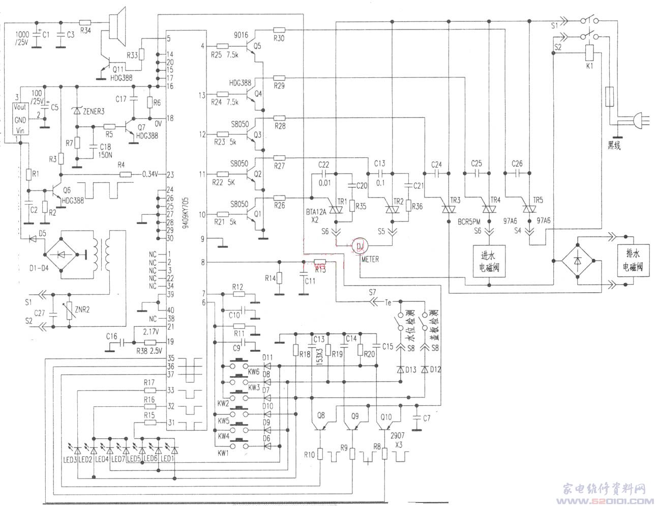

一、工作原理简述
    当按下自动断电电源开关,s1、s2接通电源,通过12v变压器变压、整流,7805稳压后,使微处理器9409KY705  20脚,14-17脚得+5v电压,同时18脚通过c17、R6、Q7获得暂态正脉冲复位电压,使微处理器开始工作,④脚无电压输出,电源开关自锁。19、21脚以及电容C16,电阻R38构成时钟振荡电路。23脚为电源电压检测端:经变压并整流后的16v电压,经R1、R2、c2分压给Q6基极供电。当c2没充满电时,Q6不导通;当c2充满电时经Q6放电,当c2上的电压下降至0.7v以下时,Q6又截止。这样,在Q6的集电极上输出一定频率的脉冲,根据频率高低来判断输入电压的高低,输入电压变高,则R1、R2分压后对c2充电电流增大,c2充放电时间变短,频率增加;反之,频率下降,超过其频率范围,即输人电压不在工作范围,微处理器停止工作。35、36、37脚输出的键盘扫描码通过Q8、Q9、Q10放大分别加在KW1-KW6上,⑥、⑦脚为键控脉冲输入端,根据键控脉冲的极性、脉宽及输入脚,微处理器可以调用其内部ROM由相应的程序进行控制,将31、32、33脚上相应的灯点亮并控制相应的电路工作。

    1.水位检测
    如果水位开关没有闭合,则Ic1⑧脚就得不到36脚发出的脉冲,13脚也就始终为高电平,Q4、TR4导通,电磁阀处于进水状态。一旦水位到位,水位开关闭合,⑧脚得到36脚脉冲,13脚输出低电平,Q4、TR4不导通,电磁阀失电闭合,同时按程序控制电机的正、反转。如果水位开关到规定的时间还没有闭合,则微处理器认为供水系统有毛病而停止工作。
    2.门盖检测
    当程序在进行功能设定(衣料选择、进水、洗衣、排水、甩干等)过程之前,为了安全,首先要检测门盖开关是否闭合,才能进行下一步工作。一旦工作开始,在甩干之前不再检测此开关。但在甩干执行之中则一直在检测此开关,一旦发现没有闭合,即⑧脚没收到37脚的脉冲,⑩脚变为低电平,Q1截止,TR1不导通,电机停止运转。在甩干的过程中,⑩脚为高电平,11脚为低电平,Q2截止,TR2不通,而Q1、TR1导通。
三、控制电路
    1.电机正、反转
    微处理器⑩脚为电机正转控制,11脚为反转控制,当程序进行到洗衣或清洗时,⑩、11脚以1.5秒交替输出高电平(根据衣料的不同设定高电平为2.5v或5v)使电机正、反转。
    2.进水控制
    当程序运行到进水控制段时,⑧脚没有检测到36脚的脉冲,水位开关没闭合,说明水位没到设定的位置,给13脚发出高电平,使Q4、TR4导通,进水电磁阀得电进水。
    3.排水控制
    当程序运行到排水或甩干时,微处理器12脚发出高电平,Q3、TR3导通,经过Q7~D20整流后输出直流电压,将排水电磁阀打开进行排水。
四、自动断电控制
    当程序运行到最后时,微处理器④脚发出一个高脉冲,使Q5、TR5导通,断电开关线圈得电拉开自锁装置,整个系统失电。

    故障现象一:通电指示灯不亮,按键无反应。
    分析:可能是微处理器辅助电源、复位电路及电源检测电路有问题。检查发现R6开路,导致复位脉冲持续时间不够,微处理器不能进入工作状态。用1k电阻换上,故障排除。
    故障现象二:指示灯亮,按键有反应,但不能进行功能选择,按启动、暂停无动作。
    分析:灯亮,说明微处理器已工作,由于不满足它的启动条件,所以不工作,查振荡电路21、19脚,振荡正常,查盖板安全开关,发现不通,将其短接.系统工作正常。取下盖板开关,发现触点不能到位,调整到位,故障排除。
    故障现象三:通电指示灯亮,键控工作正常,但电机慢速反转。
    分析:电机转速慢,说明TR2与TR1之间存在压差,电机反转,可能是TR2已经击穿,经查TR2(MAC210)确已击穿,用BTA12A代换后故障排除。
