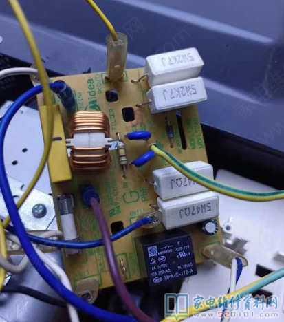

微波炉的工作电路包括初级和次级两部分,而其中任一部分有故障都会影响微波炉正常工作。检修时,一般是以变压器初级和次级为界来分析判断故障的部位。现以开机立即烧保险丝为例,来说明检修方法。
1、首先断开高压变压器的次级高压电路。将变压器次级高压端插头(与高压电容连接点拔掉)。这样即能迅速判断故障产生的位置,又可以保证检修工作的安全。烧保险丝一般是由机内某元件短路引起的,但要找到是哪一个元件短路,还要作进一步的检查。
2、换上原规格的保险丝(一般6~10A)再通电。如风机、转盘电机都运转正常,说明电源控制系统及变压器均正常,而故障在高压电路系统中。此时可检查高压电容器(一般规格为1μF/2100V),特别注意:一定要先放电再用万用表测量其充放电性能,如阻值为0,则属短路;或阻值为∞,则失去充放电性能,这样就没有高压输出,微波炉磁控管无高压而不工作。再测量高压二极管,正向阻值150kΩ,反向∞是正常的。常见故障是高压电容器击穿,使变压器次级高压绕组直接通过二极管短路,电流过大而烧毁机内保险丝。
4、各种元件简单参数如下,供检修时参考。磁控管灯丝电阻1Ω以内,灯丝电压3.2V;高压变压器初级220V,绕组阻值2~3Ω。次级高压绕组电压 2000V,绕组阻值80~100Ω;灯丝绕组3.2~3.4V,绕组阻值1Ω以内;转盘电机绕组阻值10~20kΩ,风扇电机绕组阻值 200~300Ω。
